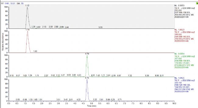

DON和ZON的外标及同位素内标的MRM图

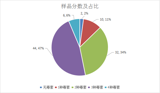

对96份玉米的6类真菌毒素检测结果进行分析汇总,所有样品均未检出赭曲霉毒素和T-2毒素。96份玉米中有2份玉米不含有这6类真菌毒素,10份玉米只含有1类真菌毒素,32份玉米含有2类真菌毒素,44份玉米含有3类真菌毒素,6份玉米含有4类真菌毒素。
污染情况占比图

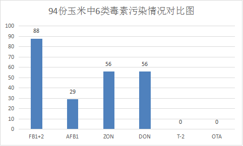

由于所有样品均未检出赭曲霉毒素和T-2毒素,故只对其余四类真菌毒素进行单独分析94份玉米中6类毒素污染情况对比图
3.7.1 伏马毒素B1+B2
对96份玉米的伏马毒素B1和B2检测结果进行分析汇总,有检出样品数量为88份,占比93.6%,检测结果在0.0503mg/kg-89.1mg/kg,中位值为6.41mg/kg;整体污染水平为10.9mg/kg,阳性污染水平为11.6mg/kg。
3.7.2 黄曲霉毒素B1
对96份玉米的黄曲霉毒素B1检测结果进行分析汇总,有检出样品数量为29份,占比30.9%,检测结果在2.20ug/kg-76.4ug/kg,中位值为4.58ug/kg;整体污染水平为3.48ug/kg,阳性污染水平为11.3ug/kg。
3.7.3 玉米赤霉烯酮
对96份玉米的玉米赤霉烯酮检测结果进行分析汇总,有检出样品数量为56份,占比59.6%,检测结果在10.6mg/kg-3.95×103mg/kg,中位值为98.3mg/kg;整体污染水平为329mg/kg,阳性污染水平为552mg/kg。
3.7.4 呕吐毒素
对96份玉米的呕吐毒素检测结果进行分析汇总,有检出样品数量为56份,占比59.6%,检测结果在0.1mg/kg-7.0mg/kg,中位值为1.0mg/kg;整体污染水平为0.8mg/kg,阳性污染水平为1.4mg/kg。
