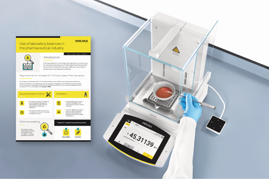

Introduction
制药公司想要将其生产的产品推向市场时,必须满足包括药物测试和分析规则在内的制药法规。这些法规在药典中有概述,例如针对美国市场的美国药典(USP)和针对欧洲市场的欧洲药典(Ph.Eur.)
Download
《实验室天平在制药行业中的使用》图表总结了《欧洲药典》(Ph.Eur)和《美国药典》(USP)中涉及实验室天平使用的章节,并强调了它们之间的区别。
扫描下方二维码下载全文

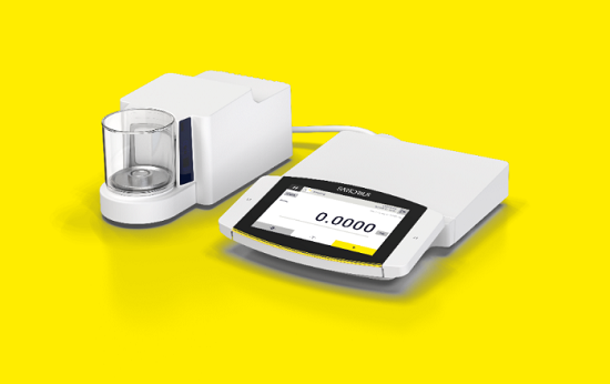

Cubis® II 实验室天平
扫描下方二维码下载全文
