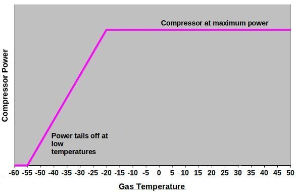

离心浓缩中对于高效的冷阱,冷凝功率比低阱工作温度更重要。在非常低的温度(例如,–80 °C 至 –100 °C)下运行的捕集阱通常会消耗几乎所有可用功率来达到这些极端温度,而不是冷凝溶剂蒸气。这种系统可能足以用于冷冻干燥,这是一个相对缓慢的过程;然而,由于冷凝能力有限,它们作为高速浓缩的冷阱效率低下。气体压缩机为冷阱提供最大冷凝功率,低至约 –20 °C(图 3); 除此之外,冷凝功率迅速下降。因此,通过将溶剂的沸点控制在 –20 °C 或更高,以确保冷阱的气体压缩机系统以全冷凝功率运行,从而最好地实现冷阱的最佳性能。因此,为了优化真空系统中的溶剂回收过程,考虑真空泵和冷阱功能以及拥有压力控制器和所用溶剂的知识至关重要。
图 3 – 压缩机功率与气体温度。

溶剂沸点的控制是通过控制压力和控制压力以达到 –20 °C 的沸点来实现的(见上文)。气体压缩机冷阱以较大冷凝功率和较高效率运行以捕获逸出的蒸汽,并且样品保持在通常优选的冷状态。在较高温度下操作是可行的,但由于样品的热量输入减少可能会更慢。样品冷冻在浓缩系统中是不可取的,因为它会减慢蒸发速度;因此,应保持较高的压力以达到适当的沸点。例如,如果在 6 毫巴以下蒸发,水会结冰。水浓度的最佳压力为 8 mbar;在此压力下,水在 +4 °C 时沸腾。
