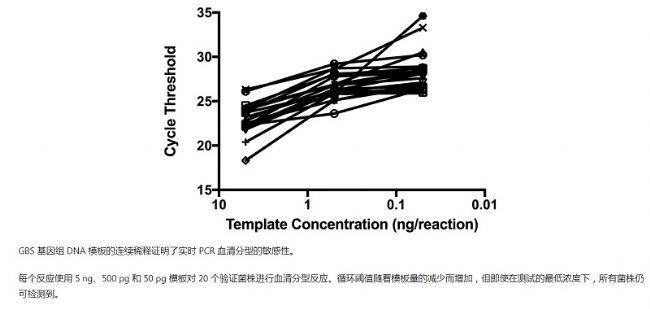

通过实时 PCR 和乳胶凝集对 21 种未知血清型的分离株进行了检测。通过实时 PCR,所有菌株都给出了单一的血清型(C T  < 30;50 ng 模板/反应的范围为 15-23)。
