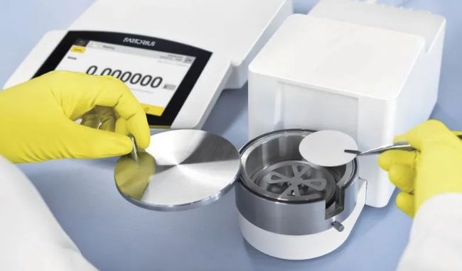

赛多利斯 Cubis® II 超微量天平 MCA2.7S-xxx-F 是一种特殊滤膜称量天平,且符合这一严格规范。
Cubis® II MCA2.7S 超微量天平
配有适用于滤膜称量的防风罩 F
点击图片了解更多
· 内置应用程序,涵盖微粒测量的完整工作流程,包括根据指南纠正空气密度影响。
· 可连接气候模块,以便测量温度和大气压力(自动计算和校正环境条件影响所需的直观参数)
· 特殊设计的防风罩,以满足滤膜称量的特定人体工程学要求,并可减少环境干扰,例如过滤器上的静电或来自操作人员的静电。
· 组件由高级不锈钢和钛组成,可轻松取下进行有效清洁,这是处理纳米颗粒时的一项特别重要的要求。

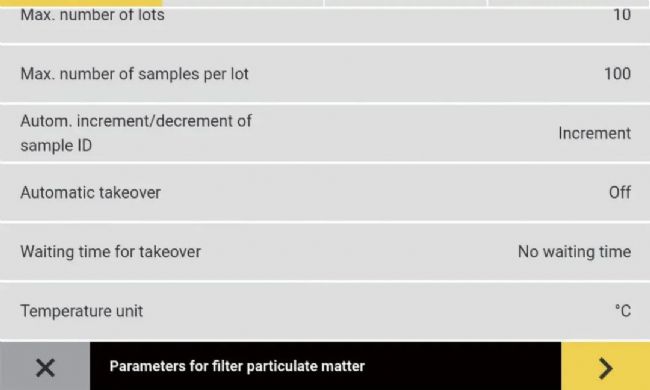

在任务设置中定义了天平的通用设置,例如执行滤膜称量的工作模式和等待时间。
可通过调整等待时间(无等待时间、2 秒或 5 秒)提高精度。
过滤颗粒物软件应用程序(QAPP211)的任务设置

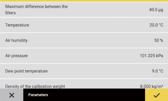

若已将气候模块 YCM20 连接至天平,那么环境因素如温度、空气湿度和空气压力的值将从气候模块中输出,并自动计算露点温度 Tdp,用于实测重量的空气浮力修正。

参考过滤器的测试参数

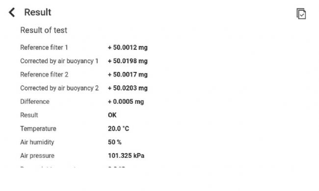

Step.3 称量两个空载过滤器的重量
如果过滤器的重量差在允许的最大差值范围内,则测试通过。
否则,应使用重量均匀性更高的过滤器进行实验。
附有参考过滤器测试结果的报告

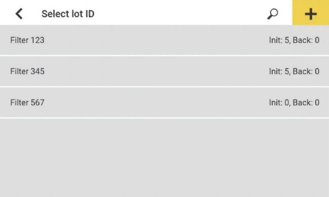

手动或通过条形码扫描器从列表中选择现有 ID 或输入新批次 ID。
用于选择过滤器测量的批次 ID 的屏幕,显示了每个批次 ID 保存的初始和返回重量数

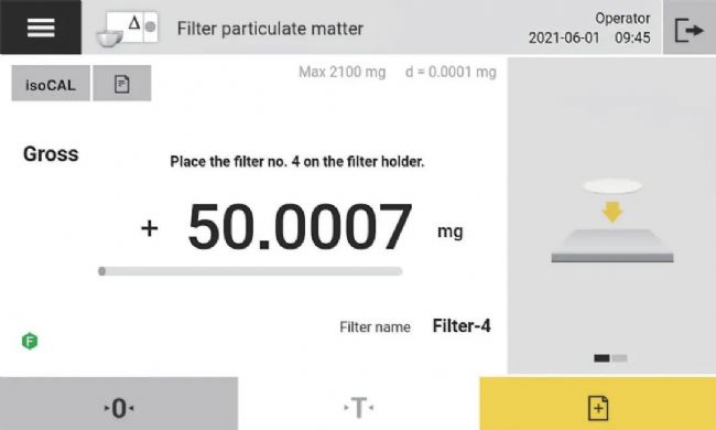

Step.5 测量过滤器的初始重量

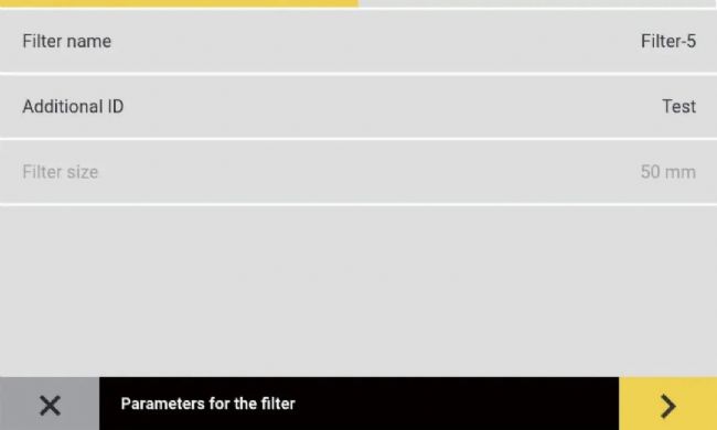

操作人员设置或扫描过滤器名称,软件应用程序自动增加或减少样品编号,从而实现连续样品计数。
所选批次的称重选择屏幕
设置过滤器名称和附加 ID 的屏幕
初始过滤器重量测量

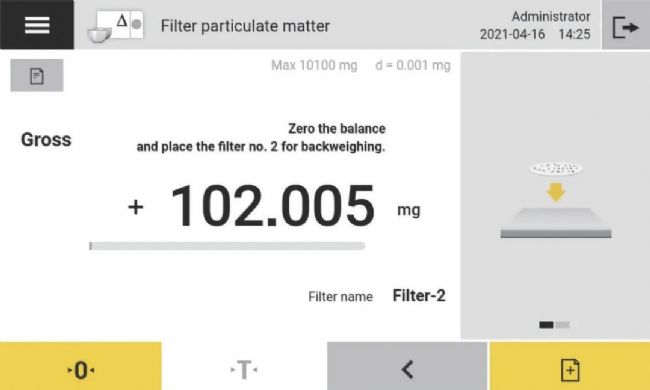

Step.6 返回称重

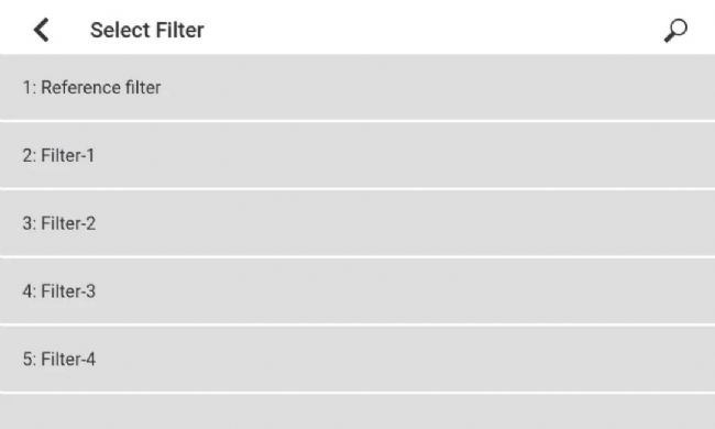

操作人员从列表中选择样品或扫描样品条形码,开始返回称重过程。
选择样品进行返回称重的屏幕
测量过滤器返回重量

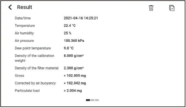

报告中包括操作人员输入或气候模块测得的环境参数值,这些参数可用于计算测量期间的空气浮力。为了便于归档,报告可打印或以电子方式保存。
附有过滤器测试结果的报告
对于每个过滤器,测量一个初始重量和最多三个返回重量;根据实测重量,软件应用程序自动计算了过滤器颗粒负载
