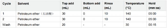

8. 使用下面的 EDGE 方法提取样品。

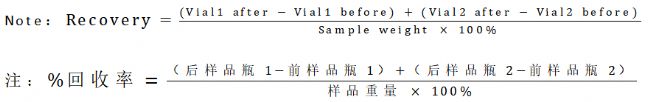

12. 让小瓶冷却并称重。
其中小瓶之后是蒸发后小瓶的重量,小瓶之前是提取前小瓶的重量

· 如果此方法的回收率低于预期,则将每个循环的保持时间增加 1 分钟。此外,请确保在提取前研磨您的 样品,并且过滤器已被 Q-Screen 充分压缩。
