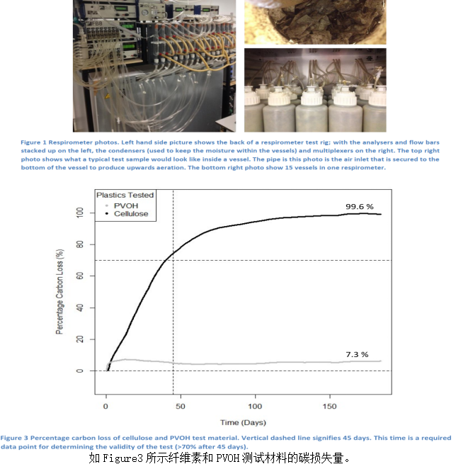

      180天后,纤维素的降解率为100%,PVOH的降解率为7%。结果表明,在模拟工业堆肥条件下,本实验所测试的PVOH薄膜材料不能进行生物降解。

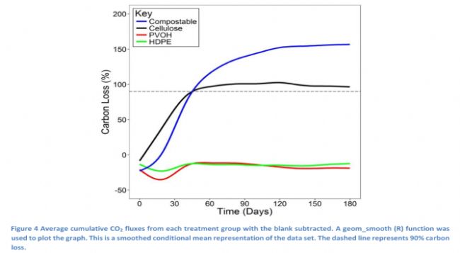

      如Figure4所示在改良接种菌堆肥实验中,实验装置再次使用了BS EN ISO 14855-1:2012作为指导,但是使用的不是绿色垃圾,而是新鲜的食物垃圾。人工饲料堆肥由白菜10%、苹果10%、去核苹果0.7%、木屑28%、兔球25.3%、绿色废弃物26%组成。当建立理想的堆肥条件时,所有的塑料材料开始降解。在所有的塑料处理中,可降解塑料表现出最快的降解率,在第45天达到了90%的降解率(与纤维素相同)。从实验中可以看出,可降解的塑料具有高度的可生物降解性,其最终降解水平远远超过100%。
