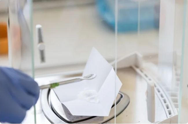

微量天平精度是优于其它实验室分析天平。微量天平的称量范围一般在1 µg (0.000001g) ~ 10.1 g 之间。而超微量天平甚至 min称量值可以达到0.1 µg.实验室天平的重要部件有两个:即传感器等电子元件和精密机械测量单元。 微量天平使用时,由于称量要求较高,其精准度容易受温度、震动等外界环境因素影响。所以在称量时,一般会戴上手套进行操作,以防止手指上的残留物和油脂影响结果。
实验室天平称量步骤:
1.接通电源,打开开关,使天平上的读数稳定。
2.将要添加样品的容器放置在称重盘上,然后操作员给微量天平称皮重。
3.然后将样品放在容器上,再将其在称重盘上。
4.记录样品重量的读数。
注意事项:鉴于微量天平具有较高的灵敏度,用户在测试时不得接触其放置的表面,并应识别和防止所有可能的振动源。条件允许的话可以在减震台上操作。天平的放置位置应当远离通风口、通风口、门窗以及交通繁忙的区域,以保证称量的准确性。另外,定期点检环境温度、环境湿度并做好清洁、除尘等日常维护作业。
