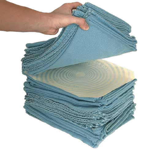

最初的设计是基于29-36条哈克巴克毛巾,每条折叠并堆放到10-11英寸高。然后在毛巾堆的中心贴上一张纸,上面装有圣安德鲁十字形状的化学指示带。一旦准备好,毛巾堆将被放在一个金属敷料箱或类似的容器内。
这个想法是通过测试蒸汽是否能够准确地到达和穿透毛巾,来模拟多孔负载的消毒过程。如果成功,化学指示带将相应地改变颜色,如果不成功,指示带将保持不变。这将表明高压锅内的蒸汽渗透水平是否足以进行消毒。
2.替换鲍伊-迪克测试的原始组件
在20世纪70年代,鲍伊-迪克测试包经历了几种不同的变化,部分原因是由于材料的缺乏。哈克巴克毛巾首先被100%的纯棉手术毛巾所取代,十字图案的指示带被预印的化学指示片所取代。最后,金属匣被无纺布手术包材料所取代。

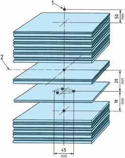

传感器的位置必须遵循EN285第16.1.3节中的定义:
• 1个传感器必须放置在调节传感器(参考测量点)
• 1个传感器放在测试包上方50毫米处
• 测试包内的5个传感器按以下方式分布:
- 3个传感器作为圆形图案放置在中心位置
- 1个传感器放置在中心上方20毫米处
- 1个传感器放置在中心以下10毫米处
通过同时测量所有七个温度,可以形成一个完整的图表,显示每个传感器的 “发展”。从而评估灭菌器去除空气和不凝结气体(NCG)的能力,并因此记录蒸汽渗透性能。然后,整个安排必须被放置在灭菌器内,高于室底100-200毫米。

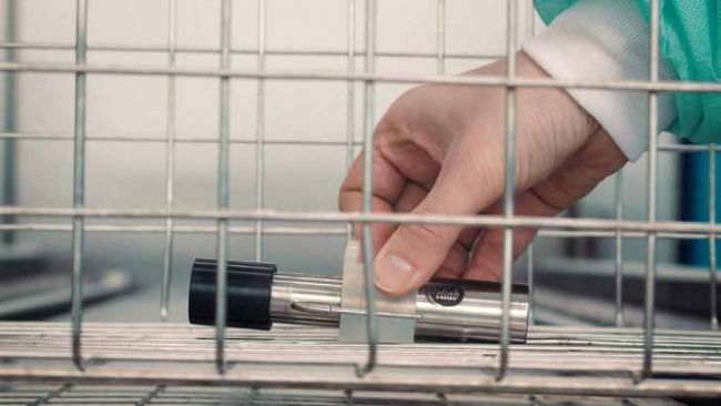

Ellab的测量设备HK-SteriSense是迄今为止市场上最全面的电子鲍伊迪克测试。HK-SteriSense已根据上述测试类型进行了测试,并对消毒过程提供了更深入的看法。
下面的描述展示了我们的HK-SteriSense装置在德国的SAL测试机构成功通过的符合性测试:
• 根据EN 285和ISO 11140-4,对照标准的棉花测试包进行了等效性测试。
