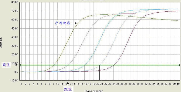

RT-qPCR实验中,正常的扩增曲线一般呈S型,Ct值最好在20-30之间。异常的扩增曲线包括曲线无平台期、曲线呈锯齿状和Ct值偏大等现象。扩增曲线有哪些现象。
