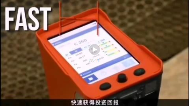

手持式XRF分析仪携带方便,样品处理简单,并且可以快速获得检测结果。对于XRF分析仪最常见的应用之一,合金鉴别,使用我们的Vanta™ XRF分析仪仅需1-2秒时间就可识别合金牌号。
