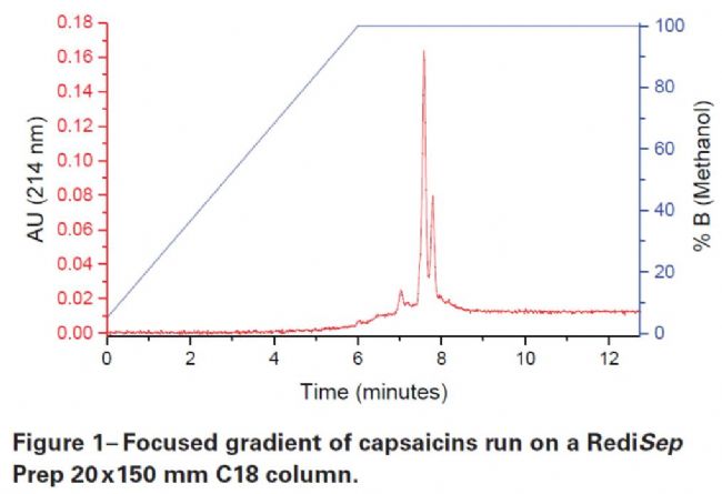

2、判断要纯化的化合物与最接近的杂质之间是否有足够的分离度,确定这一点的最简单方法是计算杂质和目标的化合物的聚焦梯度,然后注意每种方法的聚焦梯度起点,如果杂质梯度起始点的溶剂组成与目标化合物相距超过 3% 的B,纯化可以是在闪式色谱柱上运行;否则将需要 ACCQPrep系统。起点梯度溶剂组成值的差别,不因ACCQPrep 使用内部计算或使用外部 HPLC计算工具将是相同的。另一种评估所需的分离度方法取决于侦察梯度中的峰值保留时间的差异。确定侦察梯度斜率 m = (Ending %B – Start%B)/梯度时间。对于图 1 中的示例是 (100-5)/6 = 15.8。因为我们要解析的峰,在快速色谱柱需要达到3%的分离度,将 3 除以斜率,公式为:Δ%B = 3/m。图 1 中为了达到 6 分钟梯度,3/15.8 = 0.19,舍入到≈0.2 分钟。这意味着峰值解析度在侦察梯度至少0.2分钟,可用于CombiFlash NextGen 系统纯化。

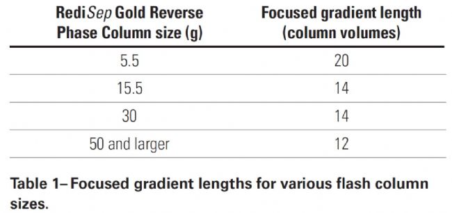

3、在CombiFlash NextGen 上加载和侦察运行使用类型相同的色谱柱,使用方法编辑器的创建以柱体积为单位的聚焦梯度,选择和侦察运行相同的溶剂,包括修饰剂,%B 的开头和结尾与聚焦梯度和ACCQPrep 梯度长度,以柱体积为单位,如表 1 所列,当固体上样方式使用时,需要延长梯度时间。

第一步是执行侦察运行,确定第一个洗脱峰的梯度在~7.5min时。使用RediSep 制备 20 x150 mm色谱柱 (PN 69-2203-810)用于侦察筛选运行,水/甲醇梯度。

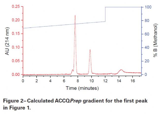

下一步是计算第一个洗脱峰聚焦梯度, 色谱图作为例子。侦察运行的峰值分离为 0.2min,对应于 3%B 的差异计算出两种化合物的梯度。

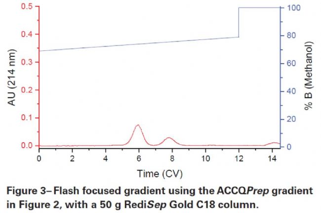

50 g RediSep Gold C18 色谱柱 (PN 69-2203-336) 加载到 CombiFlash NextGen,之后系统自动识别,并调用此色谱柱运行参数,侦察运行的同样溶剂用于此系统,渐变梯度修改到与ACCQPrep 的溶剂组成具有相同起点和终点的聚焦梯度,该色谱柱在结束时用至少 2.5 CV 的 B 溶剂洗涤运行以清除强保留的化合物。

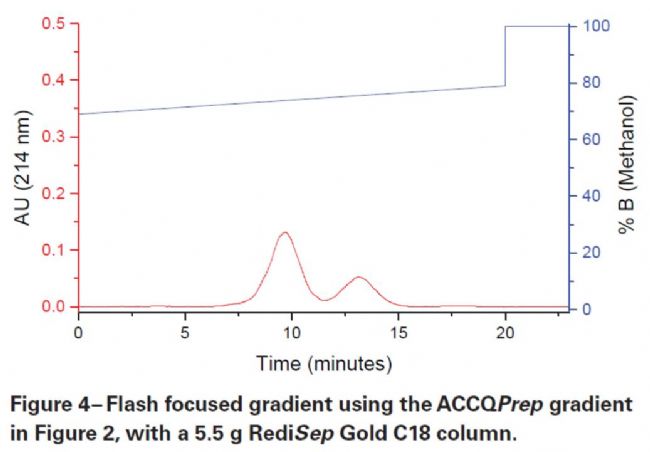

在 5.5 g Redisep C18 色谱柱上使用相同的梯度范围,但梯度长度更改为20 CV。
