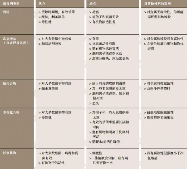

选择一种消毒剂,它对存疑的污染物都有效,并且与使用的物料都适合,这点很重要。许多情况下,使用酒精消毒剂(70% 酒精或异丙醇)进行日常清洁就很适合,但是某些情形可能需要用到其他的替代清洁剂(见表 1)。此外,有些培养箱有自动消毒功能,例如使用高温,有助于快速便捷净化污染后的培养箱(图2)。有些培养箱甚至可能设置自动提醒程序,确保定期清洁消毒设备。
 图 2:针对在 180℃ 条件下对 CO2 培养箱进行消毒之前的标准化清洁程序,提供清晰的说明指导步骤,进一步减少用户操作失误的可能,还应使用可耐受高温的传感器。
表1:常用实验室消毒剂的优缺点(改编自[2])

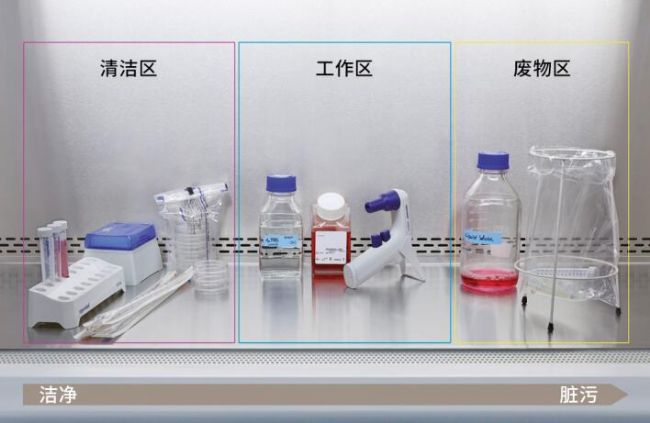

只要正确使用生物安全柜,每次使用后有效清洁,那么不同使用者的培养物间传染物的传播风险就低(图3)。但是, 如果有任何迹象表明安全柜仍遗留有污染物,例如来自同一安全柜的重复感染,强烈推荐再另外使用酒精等消毒剂彻底清洁。虽然建议在日常维护中对生物安全柜进行熏蒸,但除非有特殊情况,否则无需进行熏蒸以控制污染[3]。
图3:在细胞培养工作中,研究人员可以按照洁净和脏污的材料划分工作空间,从而降低污染的风险。

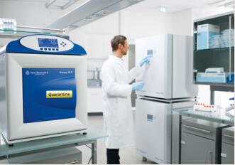

不管原因是否出在培养基和试剂上,建议丢弃曾发生污染培养物的低价值储备溶液。这是因为污染有可能已经从培养物扩散到储备溶液里了。对于高价值储备溶液,应进行彻底的无菌检查,确保可以安全使用。做法是在 T 型培养瓶中培养样品,并将培养瓶放在隔离培养箱隔离(图 5)。

图5:隔离培养箱是限制污染传播的一个好方法,也能挽救可能未受污染的细胞和试剂。
