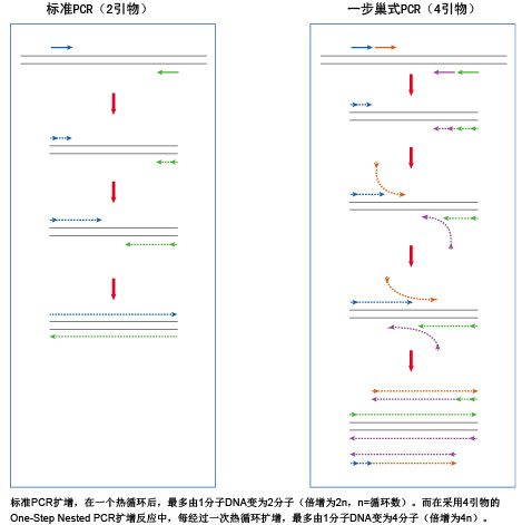

一、One-Step Nested PCR 高灵敏度机理
在标准PCR过程中,使用上游和下游两条引物对靶基因进行热循环扩增,每经过一个循环的扩增,产物最多变为2倍。而在One-Step Nested PCR(或称为PCDR法,Polymerase Chain Displacement Reaction)的扩增中由于使用两条上游引物和两条下游引物,因此在每次热循环过程中,产物增加近4倍,在经过30-40次循环后,核酸产物将会高于PCR法成千上万倍,并且所需的循环数更少。在核酸检测的实验中,One-Step Nested PCR法比标准PCR法灵敏度要高10-100倍,并且更容易开发出高灵敏的检测试剂盒。

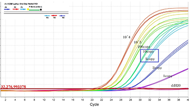

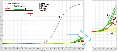

1.以非洲猪瘟DNA病毒核酸检测为例,进行TaqMan One-Step Nested PCR与TaqMan PCR两种方法性能的比较。
图A:传统的TaqMan PCR法对10copy以下模板检测困难,
通常Ct>35,不易判读。
图B:TaqMan One-Step Nested PCR法5copy的
DNA模板Ct<26,单copy分子Ct<30. 结果易于判读。

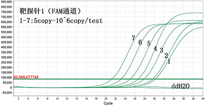

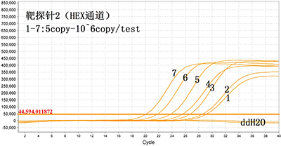

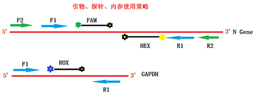

2.以2019-CoV RNA病毒核酸检测为例,应用TaqMan One-Step Nested PCR进行检测。
图A:针对2019-CoV的N基因使用的引物、探针策略图示
图B:2019-CoV的N基因靶标区段1(FAM通道)灵敏度测试   图C:2019-CoV的N基因靶标区段2(HEX通道)灵敏度测试

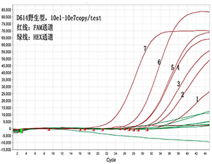

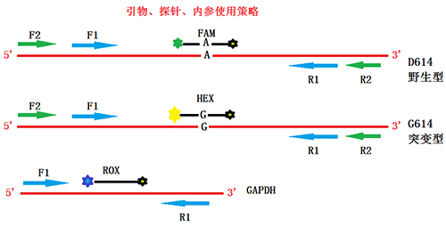

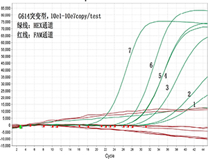

3.TaqMan One-Step Nested PCR用于SNP或变异毒株的分型检测。
图A:针对2019-CoV的S基因的D614G突变使用的引物、探针策略图示
图B:2019-CoV病毒
D614G分型结果
  图C:2019-CoV病毒D614(野生型)
灵敏度测试
  图D:2019-CoV病毒G614(突变型)
灵敏度测试
