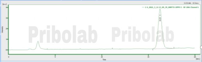

为保证检测结果更加精准可靠,普瑞邦特对该方法进行优化,采用诺尔液相搭配Pribolab®MDS多功能光电衍生系统进行河豚毒素的检测。经液相色谱分离后,河豚毒素在Pribolab®MDS多功能光电衍生系统内与高温的氢氧化钠溶液反应,生成具有强荧光效应的C9碱,荧光检测定量限为300ppb,满足国标要求。
实验条件
  • 色谱柱: C 18 柱,柱长 150mm ,内径 4. 6mm ,粒径 5 μ m ,或等效柱。
  • 流动相:乙腈 - 乙酸铵缓冲液( 5+95 ,体积比)。
  • 流速: 1. 0mL / min 。
  • 柱温: 30℃ 。
  • 检测波长:激发波长 385nm ,发射波长 505nm
注:如需优化后的方法,请与我们联系
谱图
上图为1ppm河豚毒素柱后衍生产物荧光谱图
