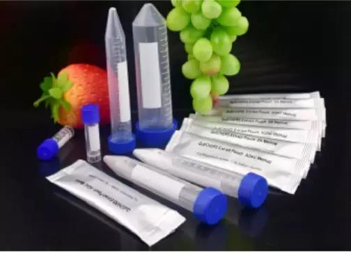

快速样品处理法(QuECHERS法)
样品提取
       取供试品粉末(过三号筛)3g,精密称定,置于50 mL离心管中,加入 1%冰醋酸水溶液15mL,涡旋使药粉充分浸润,放置30分钟,精密加入乙腈15 mL,涡旋使混匀,置于振荡器上剧烈振荡(500次/分)5分钟,加入提取包(货号:QP6150S),立即摇散,置于振荡器(500次/分)振荡3分钟,于冰水浴中冷却10 分钟,离心(4000转/分)5分钟,取上清液备用。
样品净化
取上述上清液9mL,加入到净化管(货号:Q015050)中,涡旋使样品充分混匀,置于振荡器(500次/分)振荡5分钟使净化完全,离心(4000转/分)5分钟,精密吸取上清液5ml,置氮吹仪上40℃浓缩至约0.4mL,用乙腈稀释定容至1.0 mL,涡旋混匀,0.22 μm尼龙针式过滤器滤过,取滤液,即得。
对应产品清单
货号 名称 产品描述 包装
QP6150S QUEchers
提取盐包
6gMgSO4+1.5gNaOAc(乙酸钠),不含离心管 50支/盒
Q050020 QUEchers
提取管
6gMgSO4+1.5gNaOAc(乙酸钠),50ml离心管 50支/盒
Q015050 QUEchers
净化管
300mgPSA+300mgC18+90mgGCB+900mgMgSO4+300mg硅胶 50支/盒

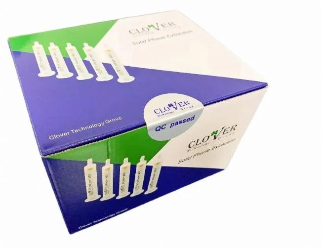

固相萃取法
样品提取
       取供试品粉末(过三号筛)5 g,精密称定,加氯化钠1 g,立即摇散,再加入乙腈50 mL,匀浆处理2 分钟(转速不低于12000转/分),离心(4000转/分)5 分钟,分取上清液,沉淀再加乙腈50ml,匀浆处理1分钟,离心,合并两次提取的上清液,减压浓缩至3 ~ 5 mL,放冷,用乙腈稀释至10.0 mL,摇匀,待净化。
 样品净化
方法一
取3 ~ 5 mL待净化液,加入到净化管中(货号:Q015231),涡旋充分混匀,再置于振荡器上剧烈震荡(500次/分)5分钟,离心,取上清液,即得。
方法二
取3 ~ 5 mL待净化液,通过净化柱(货号:HLB2006),收集全部净化液,混匀,即得。
方法三
将净化柱(货号:GCBNH50506)用10 mL乙腈-甲苯(3︰1)溶液活化,弃去流出液,取待净化液2 mL,通过净化柱,用乙腈-甲苯(3︰1)20 mL洗脱,收集洗脱液,减压浓缩至近干,用乙腈转移并稀释至2 .0mL,混匀,即得。
        对应产品清单
货号 名称 规格 包装
Q015231 QUEchers
净化管
1200mgMgSO4+300mgPSA+100mgC18,15ml离心管 50支/盒
HLB2006 HLB柱 200mg/6ml 30支/盒
GCBNH50506 GCB/NH2柱 500mg/500mg/6ml 30支/盒
