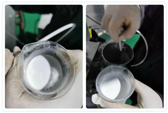

1、预分散:称取聚山梨酯加入到1/3-1/2的水中,搅拌均匀,后依次加入枸橼酸,聚乙二醇,磷酸氢二钠,磷酸二氢钠和氢氧化钠后,再加入剩余的水,剪切,备用;
2、混合:称取原料棕榈酸帕利哌酮,加入骤(1)配制好的溶液,剪切,使原料和溶液充分混合均匀;
3、均质:将步骤(2)中预分散好的溶液加入均质机中,冷水机控温,均质7次,取样检测粒径,即得棕榈酸帕利哌酮制剂。
                                        均质前                                                                     均质后
ATS均质后结果:

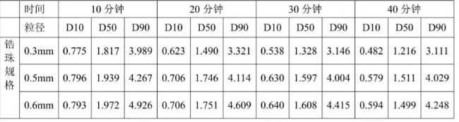

文献球磨结果:
对比结果:
  D10 D50 D90 Span
原研 0.488 0.97 1.71 1.29
球磨 0.48 1.21 3.11
ATS 0.479 0.99 1.80 1.30
实验结论:
棕榈酸帕利哌酮注射液制备工艺中,使用球磨机对物料进行研磨分散,也能达到减小粒径分散均匀的作用,球珠小,时间长,效果会好些;但使用高压均质机均质,减小粒径效果更明显,且分散均匀,粒径分布跨度小,与原研非常接近。

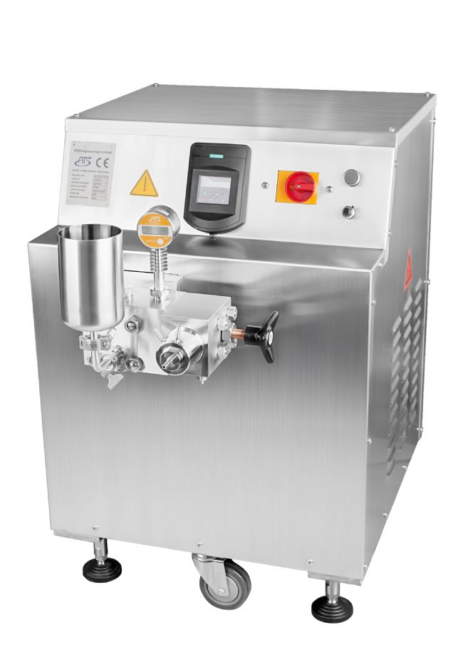

ATS无菌混悬高压均质机
设备参数
最大工作压力 1800bar
最大设计压力 2000bar
电机参数 5.5kw/380V/50Hz
外形尺寸 W750*H850*L1100
最小处理量 50毫升
