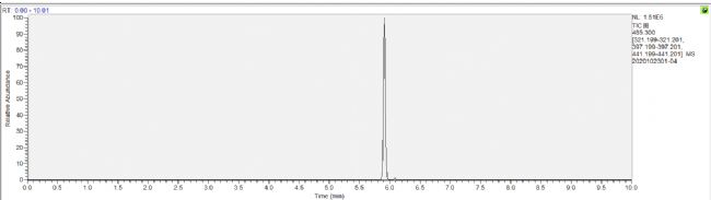

          图2米酵菌酸液质TIC图

米酵菌酸结构式含有3个羧基(-COOH),酸性较强,容易丢失质子而带上负电荷,其保留因子和选择性受pH值影响大,当流动相条件为酸性时可避免离子化从而得到对称色谱峰。因此液相色谱采用甲醇+1%乙酸水(80:20)为流动相,分离效果好,方法检出限为0.2μg/g。在液质检测中0.1%甲酸水-乙腈为流动相,同样酸性环境抑制了米酵菌酸的电离,使其以分子形式存在,在反向固定相中的保留增强,且减少了与固定相中残存硅醇基的结合,有助于改善峰型,方法检出限0.1μg/kg。
