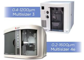

也就是库尔特原理。该方法源自贝克曼库尔特,目前最新的解决方案为Multisizer3/4e库尔特计数及粒度分析仪。
■ 采用三维方式直接测量颗粒的绝对大小,不受形状、颜色、光学特性等的影响(光学类仪器影响较大),且纳米、微米量程定制化专用,提供准确的粒径及粒径分布结果
■ 一颗一颗进行绝对计数,提供精准的颗粒数量/浓度,测量范围达0.2um-1600um
■ 高灵敏度、高分辨率,及时发现微量的异常大颗粒,分辨率可达纳米级别,灵敏度可达1颗/mL
■ 一次测量可达525000个微泡,统计意义大,置信度高

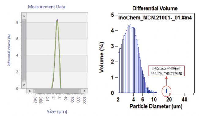

库尔特计数及粒度分析仪检测锂离子电池正负极材料异常大颗粒
Multisizer3/4e库尔特计数及粒度分析仪的特性可以实现锂离子电池正负极材料中异常大颗粒的有效检测。如下图所示,正负极材料颗粒使用激光粒度仪得到Dmax为12.22-um(左图),以此判断最大颗粒是12.22-um是否正确?使用库尔特法对这些颗粒进行检测,可以更好地监测极少量的异常大颗粒,从右图中可以发现13-um以上还有2个大颗粒。

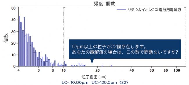

库尔特计数及粒度分析仪对锂离子电池中电解液异常大颗粒分析计数
在完成锂离子电池的卷线叠片和点焊后,需要注入相应的电解液,这些电解液事先通过过滤装置去除其中不需要的大颗粒。但是,过滤装置一次可以过滤多大体积的电解液,以及过滤之后得到的电解液是否符合要求,可以使用Multisizer 3/4e来进行检测。下图使用Multisizer4e, 200um小孔管,直接对锂离子电池的电解液进行测试,最终测试发现10um以上大颗粒有22个,换算成颗粒浓度为:858个/mL。

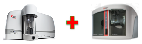

结合高分辨的LS13320系列激光粒度仪,贝克曼可为客户提供联用解决方案,帮助用户准确实现锂离子电池正负极材料和电解液粒径分布及异常颗粒的检测,从而以精益求精的材料研发与质控助力锂离子电池的发展。
