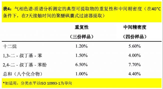

例如,Menzel等人报道的三种常见可提取化合物的GC-MS分析数据(5)表明重复性和中间精密度在同一水平上(十二烷分别为1.2%和5.6%),低于10%(表4)。即使在单一化合物之间,一个批次内的重复性(十二烷为1.2%,2,4 二-叔丁基苯酚为6.5%)也与中间精密度(十二烷为5.6%,2,4-二- 叔丁基苯酚为7.7%)处于同一水平。分析系统的重复性相当于过滤器的批次间变化。因此,分析方法不显示任何批次间变化。基于这些数据,在进行可提取物研究时,不需要对多个批次进行相关测试。TOC和高效液相色谱-紫外检测结果也得出了同样的结论。重复性和中间精密度显示相同的水平。未检测到囊氏滤器的批次间变化。从这些数据中得出的结论是可提取物研究只需测试一批一次性组件。可将多个批次的提取物混合起来进行分析。
