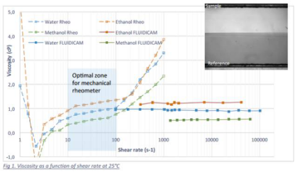

通过机械流变仪和微流控可视流变仪分析了水、乙醇、甲醇的流变性质(见Fig1)。机械流变仪采用同轴双筒转子,当剪切速率低于10s-1时,由于机械流变弹簧转子对于低粘度不够敏感,粘度出现了负数;当剪切速率大于100s-1后,机械流变使样品进入了湍流状态,进入了误差区。
在测试低粘度流体时,机械流变的剪切频率可用范围为10-100s-1。而Fluidicam由于采用了微流控测试技术,样品始终保持在层流状态,可以看到水、乙醇、甲醇都是典型的牛顿流体,并且可以轻易区分三者的粘度大小。

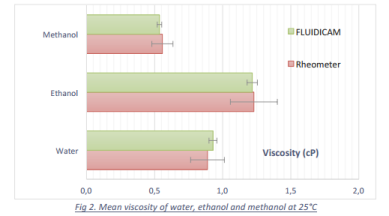

将两种仪器测试的甲醇、乙醇、水的粘度数据进行平均,绘制成柱形图(Fig2),并标注误差线。从图中可见,两种仪器的平均值接近,但是Fluidicam的数据具有更高的价值,与机械流变相比,微流控可视流变仪的精度更高。
