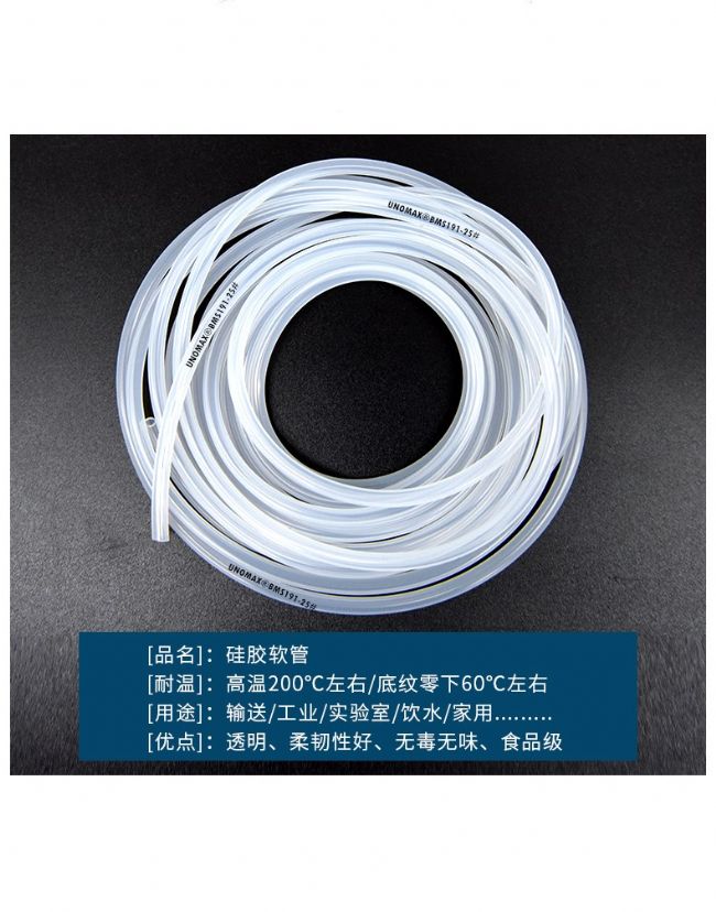

同样的管子为什么有的两三天出现裂缝或者爆裂,有的管子却能使用长达几百上千小时。其实这跟我们平时使用方式有很大关系。正确的使用硅胶软管有助于提高管子的使用寿命。

3、蠕动泵硅胶管是否需要更,如果在更换蠕动泵的时候,发现以前使用的软管存在磨损、裂纹等情况,应该及时更换蠕动泵软管,或者将蠕动泵头挤压的部分挪动开,避免泵头对同一段软管进行疲劳挤压,以达到更高的流体传输效果。做好以上检查事项,确认没有异常的之后,可以放心使用新采购回来的蠕动泵了。

1、蠕动泵在不工作时放开蠕动泵泵头压住管子的压块能更好的延长友迈泵管的使用寿命
2、泵头上连接的地方用友迈蠕动泵专用硅胶管,剩下连接的地方可以用普通的管子。
3、蠕动泵在满足用户自身输送流量的前提下,可以尽可能的让泵的转速降到300转内。
4.在选择蠕动硅胶管的时候要注意需要输送的液体会不会对泵管造成腐蚀性。如果需要传输具有腐蚀性的液体一定要注意选择抗腐蚀的泵管。
5、蠕动泵管入口尽可能短,蠕动泵管路的接头和口径不要低于蠕动泵泵头所装卡管道的口径。
6、蠕动泵在使用过程中要注意清理泵的外壳特别是泵头压管的压块接触泵管的面和泵管上的一些脏东西。
7、蠕动泵在使用的时候要定时检查泵管的磨损情况,及时更换泵管。
