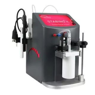

Stabino II ®实验
滴定在一个10ml的水性分散体系进行。进行滴定的浓度范围从0.001%到10%v/v,而对于单个电位测试浓度可以高至50%v/v。振荡活塞产生流动电势SP,同时将滴定液混合到样品中,并避免悬浮体系的沉降。滴定的速度通过最短时间内充分的混合而得到了优化。
