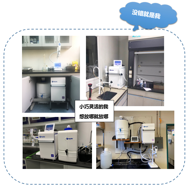

    由厂家专业培训的工程师负责安装的纯水机,使用安全性较高,但设备使用时间长了,又没有经过定期、专业的维护保养,纯水设备中电子元器件、密封圈和管路连接组件都会出现老化的情况,漏水的机率就会大大增加。放假期间,在没有其他更好的管理条件的情况下,建议关机关阀。毕竟安全第一!
