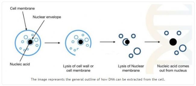

核苷酸提取和纯化的一般过程包括裂解组织细胞,并使细胞内的核酸酶如DNase 和 RNase失活,然后从细胞裂解液中得到核苷酸成分并分离纯化出来。
裂解组织细胞时,细胞裂解液的选择是非常关键的因素,商业化的裂解液有很多中不同的种类,其组分和组分的配比有非常大的不一样,由于不同机体组织结构的差异如植物细胞有细胞壁而动物细胞没有,需要选择不同类型的裂解液来提高gDNA的提取效率。

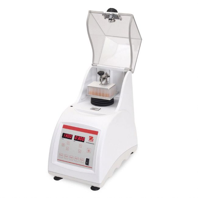

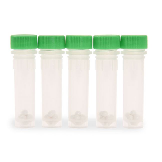

1. 将组织切成25mg左右的小块(脾脏组织最多10mg)放入合适的奥豪斯预填充均质裂解管(针对不同来源的组织裂解管中含有对应直径的锆珠能够对组织进行有效的切割)
加入0.5ml TE buffer,使用奥豪斯高通量生物样品均质器,设置研磨时间为5分钟,研磨速度1500rpm,样品过多可使用深孔板进行裂解。

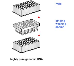

3.  根据高通量DNA试剂盒的手册,将合适量的裂解液和乙醇加入装载组织裂解液的96孔板中,15s混匀。
4.  96孔连接的DNA结合柱子套上深孔96孔板,将混匀后的裂解液(包括任何的沉淀物)一一对应转移到DNA结合的柱子上,用离心机将96孔板8000rpm离心一分钟。
5.  离心后弃深孔板中的废液,加入试剂盒提供的洗涤液500ul到DNA结合柱子,8000rpm离心一分钟。如果洗涤液有两种,操作两次。
6.  离心后弃深孔板中的废液,96孔板14,000 rpm离心3分钟使酒精挥发。
7.  弃装废液的深孔板,在DNA结合柱子表面下换上干净的96孔板,加入100ul TE缓冲液或者微热的双蒸水到DNA结合柱子表面,放置2分钟以使TE/水浸润,8000rpm离心一分钟。
