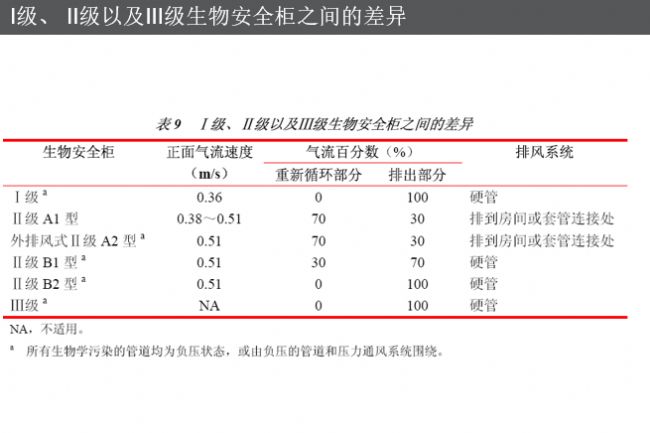

作为实验室生物安全初级防护的重要产品:生物安全柜(以下简称为:BSC),常见的有三个级别,常用的是Class II。
▲图片可点击放大

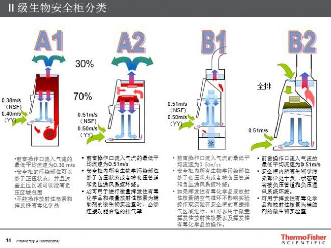

在欧洲市场,并没有对Class II的BSC做Type A和Type B的划分。在美国及中国市场有对Class II的BSC做Type A和Type B的划分。
▲图片可点击放大
目前市场上不再推荐A1或B1 的BSC,因为不够安全。常见的是A2和B2的BSC。
对于两类生物安全柜的物理上的区分如下:
▲图片可点击放大

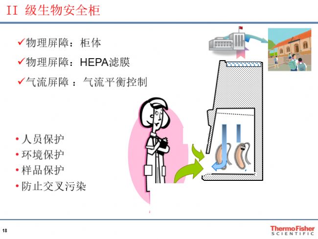

       生物安全柜通过半封闭的柜体,HEPA过滤器,前窗气流平衡控制来实现对操作人员、环境和样品的保护。
       柜体隔层设计通常为负压结构,实验室环境和样品操作环境相对隔层呈正压。在前窗操作端,柜体顶部洁净层流风和进入柜体的新风(实验室环境品质的空气)在进口处达到平衡,使实验室内的污染物无法进入柜体去污染样品,同时,更重要的是,柜体内有生物危害性的样品无法跑出柜体,从而保护了操作者和实验室环境。柜体排除到实验室或实验室外的风,也通过了HEPA过滤器处理而变成了安全而又洁净的空气,保护环境和操作人员。

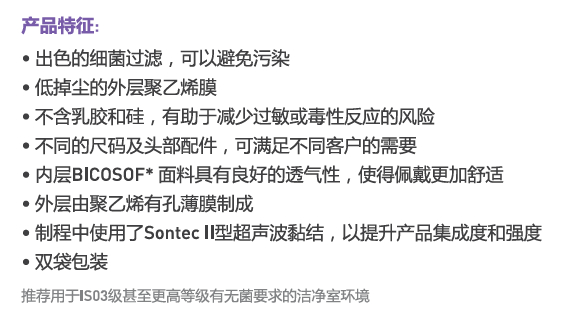

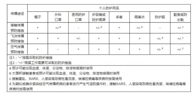

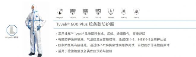

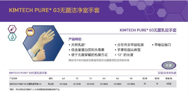

2 个人防护设备
必须佩戴合适的个人防护设备 (PPE)。实验服扣子必须系好。手套应该提拉至实验服手腕以上位置,不得戴在实验服里面。根据建议佩戴其他 PPE。
▲图片可点击放大
▲图片可点击放大
▲图片可点击放大
▲图片可点击放大

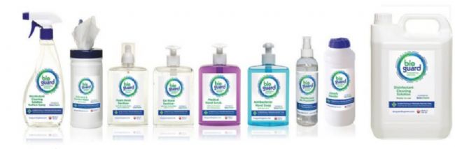

3 病毒消杀

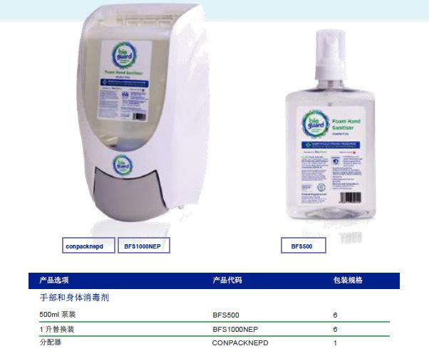

       布鲁氏菌对化学消毒剂抵抗能力较差,只要消毒措施得当,常用的消毒剂,如醛类、含氯消毒剂、酚类、氧化剂、碱类等均能杀灭环境中的病原菌。消毒剂种类很多,但是,针对革兰氏阴性菌的布菌,就要向大家介绍一款实验表明能够有效杀死革兰氏阴性菌且可以直接作用于人体皮肤的消毒剂:Bioguard 手部消毒剂
第一阶段:
接触面污垢的穿透与去除
第二阶段:
微生物保护壳穿透
第三阶段:
消毒和杀菌
泡沫型手部消毒剂具有以下优势:
  • 不含酒精。
  • 能对抗99.9%的细菌、病毒和孢子。
  • 按照英国和欧洲最高标准(EN1276、EN1500、AFNOR、EN14476、EN12504、    EN13727)进行独立测试。
  • 产品无毒无害,已通过MEA测试,确保使用安全。
  • pH值中性,经皮肤科测试,对皮肤非常温和。
  • 手上没有粘稠或油腻的残留物。
  • 30秒内起效,持久有效。
▲图片可点击放大
