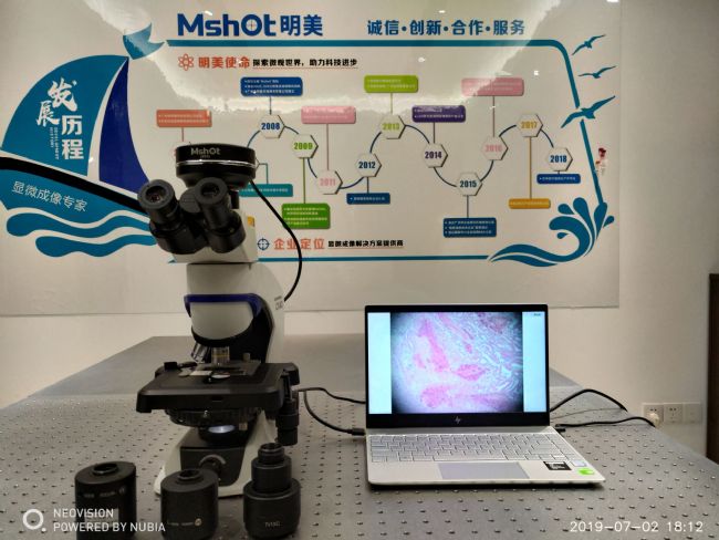

此次测试,用奥林巴斯CX43搭配明美的1英寸相机MSX2,在所有条件相同的情况下,更换不同倍数的接口,测试在电脑端的成像情况。
小白鼠
1、首先是CX43+MSX2+0.5XC,下图是搭配图和拍摄效果图,从拍摄效果图我们可以看出,在0.5XC接口下,图像黑边很严重,对观察效果影响很大。

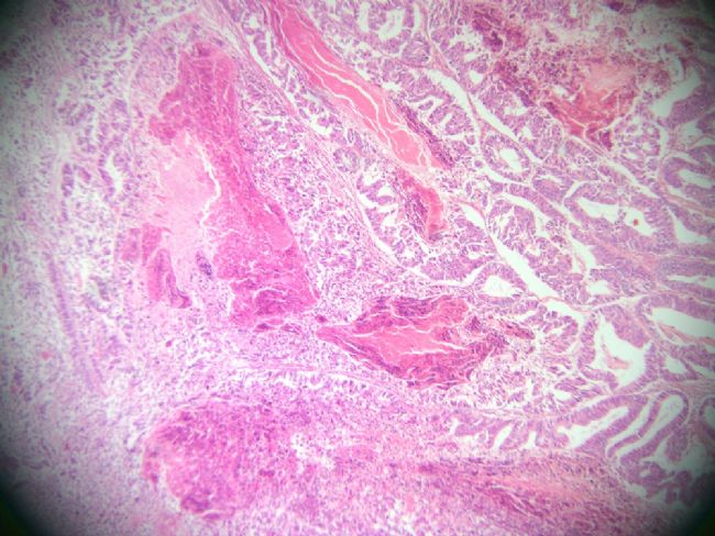

2、然后是CX43+MSX2+0.63XC,下图是搭配图和拍摄效果图,从拍摄效果图可以看到,黑边现象依然存在,虽然只在4个小角里有着一点轻微的黑边。
0.63X拍摄图0.63X拍摄
3、接着是CX43+MSX2+0.75XC,下图是搭配图和拍摄效果图,效果图中已经无黑边现象存在,而且和目镜下观察效果基本一致,TV0.75XC可通过调节接口上的螺丝,同步目镜下和电脑端的成像效果,操作方便快捷。
0.75X拍摄图0.75X拍摄
4、最后是CX43+MSX2+1XC,下图是搭配图和拍摄效果图,从拍摄的效果图中可以看到,成像效果最好,完全无黑边。
1X拍摄图1X拍摄
