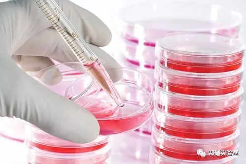

二、细胞的居住环境
舒适无菌的环境是细胞健康生活的重要基础。如下图为培养细胞的器皿,包括形状、规格、用途多样的培养瓶、培养皿及培养板。最终住进37℃,5%CO2的恒温培养箱。

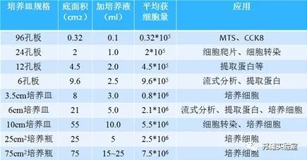

Q:细胞培养板规格不一,如何正确选用?
A:根据不同规格的细胞培养皿/板容量及用途,如流式一般用 6 孔,爬片一般用 24 孔,MTT 一般用 96 孔,等。具体信息如下图所示。
(注:不同细胞大小形态不同,所获细胞量不同,上表中所获细胞量根据1*105个/cm2的密度计算而得。)

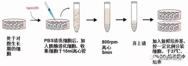

细胞传代:细胞在培养过程中不断增殖,培养皿/瓶空间有限,当细胞接触过密,生长就会受到抑制,影响细胞状态,因此我们要把其中一部分细胞分到别的培养皿/瓶里。
如下图为操作的基本过程:
(图片来源于网络https://www.abmgood.com/marketing/knowledge_base/cell_culture_introduction.php)

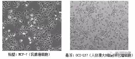

以上是贴壁细胞的操作方法,悬浮细胞传代很简单,不需消化,只需收集和分装。
如下图为贴壁和悬浮细胞的形态:

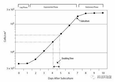

Q:为什么我们总说选择对数期细胞传代?
A:如下图:细胞的生长和分裂,一般遵循以下模式:停滞期,对数期(指数期),平稳期(平台期)和衰退期。为了确保活力,遗传稳定性和表型稳定,必须使细胞保持在对数期。
细胞在培养基中的生长曲线
Q:那如何确定细胞对数期?
A:根据上述细胞生长曲线,为了确保活力,必须使细胞保持在对数期就传代,所以一定不能等到细胞长满100%融合时才去消化传代。一般细胞长到 70% -80%左右即可传代。

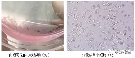

A:不得不说,细胞状态差,很多时候与传代时胰酶消化密切相关。一般肿瘤细胞消化1-2min即可。但是每一种细胞贴壁能力不同,因此对胰酶的反应也不同,我们需要密切跟踪。一般肉眼观察到贴壁细胞层能移动即可终止;而非细胞全部分散成单个。如下图分别是正确和错误的消化时间:
