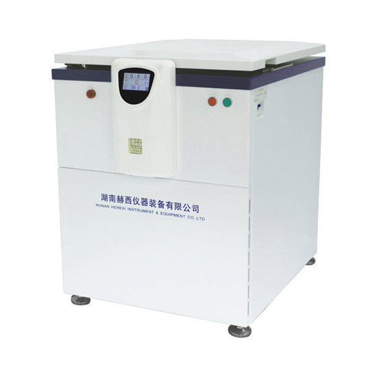

土壤离心机
土壤用pF曲线高速冷冻离心机HR21M 容量4×100ml

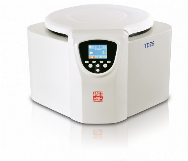

台式低速离心机TDZ5,最大容量4*100ml 最大转速(r/min):5000
