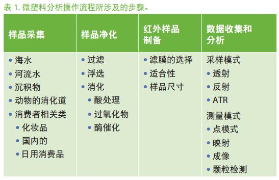

从原始样品到最终结果有几个步骤,包括采集样品到数据分析。所涉及的步骤可能会有所不同,这取决于样品类型和红外(IR)分析制备样品所需的样品净化量。工作流程如表 1所示。
不同来源的样品和不同类型的样品都需要对其微塑料的含量进行分析。不同的样品在采集和净化方面均有其自身的复杂性。例如,瓶装水中微塑料的分析无需对样品净化,而只需进行简单的过滤即可分析。而污水或动物摄入的微塑料则需花费几天时间去净化样品,消解其他有机材料,从而对微塑料进行“洁净”分析。
