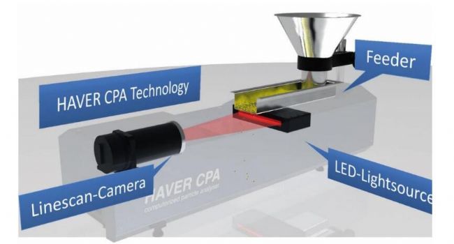

      HAVER CPA (动态颗粒图像分析仪) 技术可用于支撑剂尺寸和形状特性的测量、测试、评估和监控。支撑剂的颗粒特征对钻井和油井性能有非常重要的影响。经济和成本原因起着重要作用——压裂砂和支撑剂是昂贵的产品。

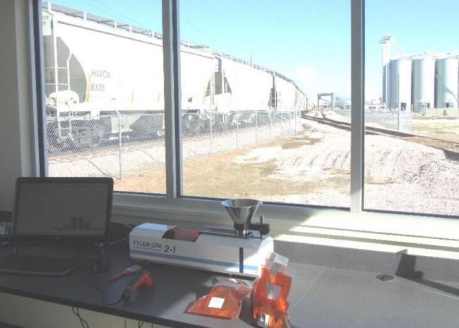

HAVER CPA 2-1在铁路和卡车装载系统中的应用
压裂砂
应用
实验室、装船码头(卡车和铁路)、接收码头、运输、生产、干湿设备、烘干设备
技术优势
● 比传统测试方法更加快速、更不容易出错
●可以与在线的过程控制系统连接(适于进行数据的传输和分析)
●对形状参数进行测量和评价
●缩短单个样本的检测时间,可在相同时间内测量更多的样本,与生产控制密切相关
● 检测生产、隔离(储存罐和运输罐内)和处理等问题
● 颗粒形状的分析测量(目视仅可检测有限数量的颗粒)

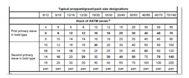

粒度、形状规范和标准
粒径 (ISO 13503-2:2006):
至少90%的被测颗粒需要在目标筛孔尺寸范围内(如, 30/50 意味着 90 % 的颗粒的粒径处于 ASTM No.  #30 和 #50 之间

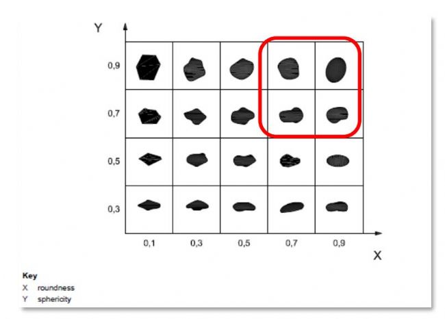

形状
Krumbein/Sloss 表 根据K/S表
用动态成像系统对颗粒形状进行评估,以替代目视测试——支撑剂的圆度和球度必须大于0.6
