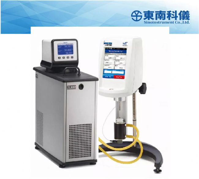

使用 DV2T 标准粘度计配套 SSA 小量样品适配器(如图 1 所示)对两种洗手液进行粘度测量,为洗手液在生产过程中的粘度质量控制提供测试依据。
图 1 SSA+TC 系列水浴循环系统
TC-650 SD 水浴循环系统用于控制样品温度(测试温度为 25℃),Rheocalc T 软件连接主机,进行程序编辑及数据采集,绘制粘度变化曲线。吸取一定量的已配置好的洗手液样品于 SSA的样品杯中,将转子缓慢浸没至样品中,然后连接粘度计主机和 TC-650 SD 水浴循环系统。在 Rheocalc T 软件上编辑相应的测试程序,待样品温度稳定后开始测量。

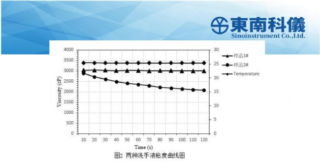

选择“Multi Point”模式进行数据采集,在 2 min 的测试时间内总共采集了 12 个数据点,观察测试过程中数据读取及温度控制的稳定性。根据图 2 可知,使用水浴控温时,样品 1#的测试稳定性非常好,12 个数据点的粘度值均为 3029.29 cP,RSD 为 0.43%;样品 2#的粘度随着剪切时间的延长,由 2896.35 cP 逐渐减小至 2073.13 cP,表现出一定的触变性。在进行触变性流体的粘度测试时,为了获得具有重现性的结果:一方面,应保证测试前样品的一致性,如果对样品进行过搅拌或震荡处理,应将样品静置一段时间后再进行粘度测试,避免因样品内部结构破坏而导致的测试结果误差;另一方面,应确定恰当的测试时间,避免因测试时间差异而导致的测试结果误差。
