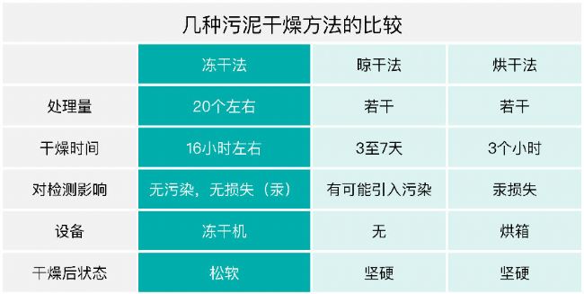

4. 冻干法效率高,16小时能冻干20个以上样品;
5. 冻干操作步骤简单,冻干过程无需人员值守,可以在夜间进行,不影响日常检测工作。

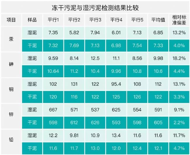

1.冻干法可以大幅缩短样品检测周期,而且不会造成易挥发元素汞的损失
2.冻干研细后污泥的均匀性更好,样品更具有代表性
3.污泥冻干后测定重金属,可以避免含水率导致的结果偏差
4.对于湿污泥,不需要另外测定含水率,可以减少工作量

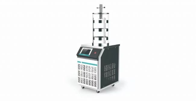

性能特点
√ 本机采用国际知名品牌思科普(原丹佛斯)压缩机,制冷迅速,冷阱温度低;
√ ARM9核心控制电路设计,32M内存128M FLASH;
√ 控制系统自动保存冻干数据,并能以实时曲线和历史曲线的形式查看;
√  干燥室采用无色透明一次注塑成型聚碳干燥室,耐腐蚀、不易碎、无粘接、透明度高、密闭性强、样品清楚直观,可观察冻干的全过程;
√ 真空泵与主机连接采用国际标准KF快速接头,简洁可靠;
√ 可设定冷阱温度,低于温度设定值时开启真空泵,保护真空泵使用寿命。

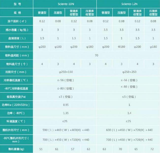

 技术参数
