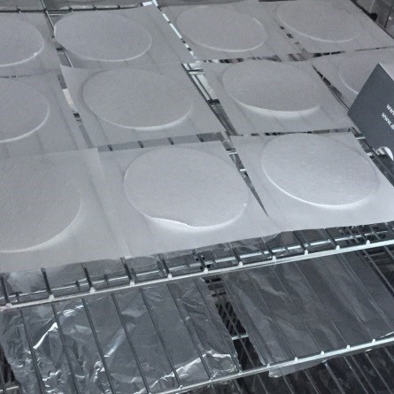

1.处理滤膜
根据样品采集目的选择合适的滤膜,要求其对0.3 μm标准粒子截留效率不低于99%。先将其放在恒温恒湿箱中平衡24h。
保存在干燥箱内的原纤维滤纸 ,温度取15℃~30℃中任何一点,相对湿度控制在45%~55范围内,记录平衡温度与适度。
在上述平衡条件下,用0.01mg的分析天平称量滤膜并记录滤膜重量。
同一滤膜在恒温恒湿箱中相同条件下,再平衡1h后称重。对于PM2.5颗粒样品滤膜,两次的重量之差需小于0.04mg,则认定满足恒重要求。

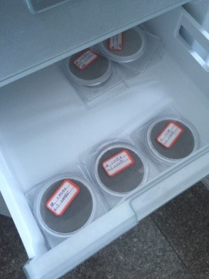

2.采集样品
采样环境和采样频率需符合HJ/T194

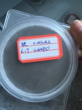

采样时,将已称重的滤膜用镊子放入洁净采样夹内的滤网上,(滤膜毛面应朝进气方向),将滤膜牢固压紧至不漏气。
采样结束后,将有尘面两次对折;放入样品盒或纸袋,并做好采样记录。
根据处理滤膜的方法,用0.01mg的分析天平对滤膜样品进行称重。
(如滤膜采集后不立即称重,滤膜应在4℃条件下冷藏保存)

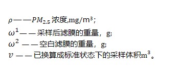

3.结果计算
计算结果保留3位有效数字,小数点后数字可保留到第3位。

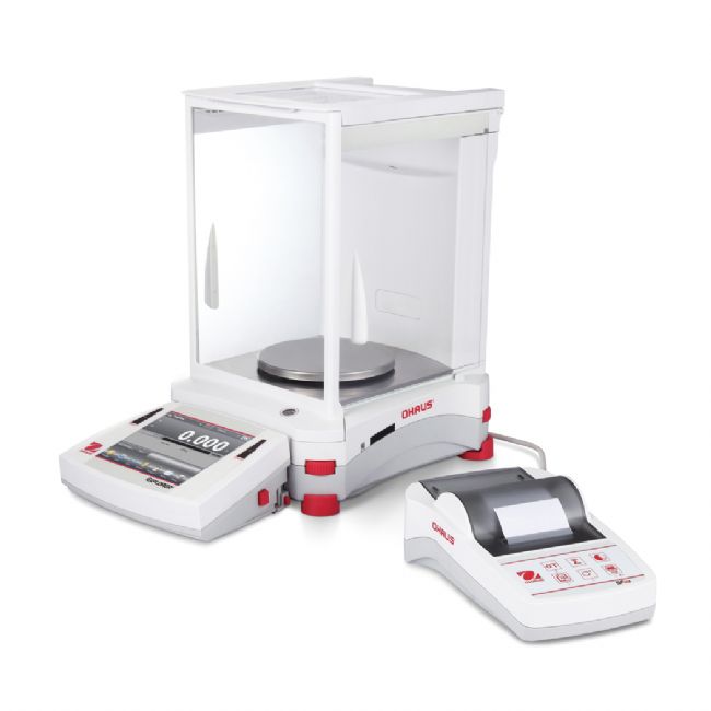

奥豪斯Explorer准微量天平
就在江苏省疾病防控中心
PM2.5专项研究项目中
负责滤膜采样前后的称重
EX准微量天平
内置静电消除器
可以消除滤纸上的静电
可读性为0.01mg
线性误差±0.1mg
具有全自动校准功能
每1.5℃温差或3小时间隔
天平会自动进行校准
分体模块化设计
在有限的工作空间也可正常操作
