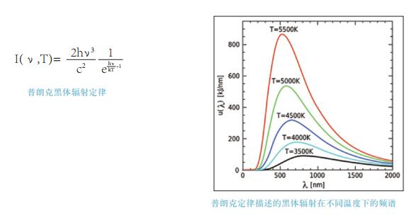

辐射率(也称发射率) 是依据物体本身的温度辐射出能量的能力, 是描述被测物体辐射能力的参数, 也指物体自身辐射的能量与同一温度下绝对黑体所辐射的能量比, 用符号 ε 表示。 辐射率仅仅与物体表面的性质(成分、 结构) 有关。 热辐射是一种电磁波, 光谱范围一般指 0.2μ ~ 50μ, 其中包括可见光。在物理学中, 普朗克黑体辐射定律是用于描述在任意温度 T 下, 从一个黑体中发射的电磁辐射的辐射率与电磁辐射的频率的关系公式。 这里辐射率是频率ν的函数:

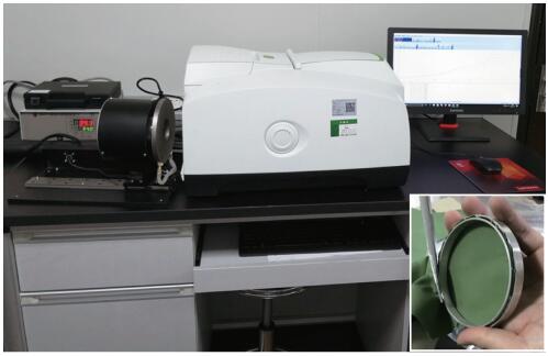

我们这套基于傅里叶变换红外光谱仪设计的光谱发射率测量系统包括: Frontier 傅里叶红外光谱仪, 配备了外引光路来将外部辐射源的辐射导入到红外光谱仪进行测量; 合二为一的黑体炉和试样加热系统, 确保黑体温度与试样温度一致, 最大限度地保证了测试结果的准确性; 为了防止背景的干扰, 在出射光路上加装了低温水冷却的恒温隔离屏, 采用小型循环冷却水系统进行冷却。 为了减少光学系统的复杂性带来的误差, 采用直接耦合光路, 测试时将黑体炉的辐射口直接对准光谱仪的入口即可进行测量, 操作使用十分方便。 同时大大减少了误差。 为了方便使用, 配套准备了布料、 纤维、 纱线的样品架, 让使用者可以轻松放置样品进行测量。

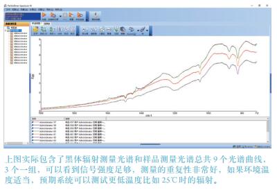

采用该系统对实际样品进行测试, 每个样品重复三次,测试结果显示重复性优于 1%,测试信号远大于本底信号,达到非常理想的测试效果。

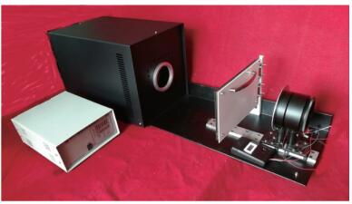

为了满足用户对国标《GB / T 30127—2013 纺织品 远红外性能的检测和评价》 的要求, 我们还同步开发了红外温升测量装置, 如图所示。 装置完全按照国标要求,结构简单, 操作方便, 温度稳定, 十分适合没有经验的
使用者使用。
装置主要技术指标:
黑体工作温度:
1100℃
黑体有效辐射功率:
150W
黑体空腔有效发射率: 0.99
黑体开口直径: φ80mm
样品槽直径: φ80mm
控温仪温度分辨率: 1℃
红外光谱范围:
5~14μm
为了方便使用, 同样配套准备了布料、 纤维、 纱线的样品架, 让使用者可以轻松放置样品进行测量。
