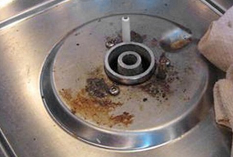

    不锈钢是靠其表面形成的一层极薄而坚固细密的稳定的富铬氧化膜(防护膜),防止氧原子的继续渗入、继续氧化,而获得抗锈蚀的能力。一旦有某种原因,这种薄膜遭到了不断地破坏,空气或液体中氧原 子就会不断渗入或金属中铁原子不断地析离出来,形成疏松的氧化铁,金属表面也就受到不断地锈蚀。如果不锈钢接触的介质中富含氯离子,不锈钢就会发生应力腐蚀、孔蚀、晶间腐蚀,会加剧不锈钢的生锈情况。
不锈钢表面粘附有机物汁液,在有水氧情况下,构成有机酸,长时间有机酸会对金属表面产生腐蚀。
    在有污染的空气中(如含有大量硫化物、氧化碳、氧化氮的大气 ),遇冷凝水,形成硫酸、硝酸、醋酸液点,引起化学腐蚀。
    德国WIGGENS超细研磨仪,为了保证其刀头和筛网具有高强度以及耐热性,因此选择了德国原产的1.4034马氏不锈钢。通过热处理可以调整其力学性能,其在大于550℃高温介质工作条件下短时间或长时间使用时,仍能保证其良好机械性能的钢为耐热钢,根据合金含量的不同(Al、Cr、Ni),最高使用温度可达1150℃。在保证强度的前提下,其耐腐蚀性效果可能没有奥氏不锈钢S316的优良。因此实验人员在处理完样品时,需要及时进行清洗,并在清洗过后直接进行干燥便可有效保护不锈钢刀头和筛网,防止其生锈。
