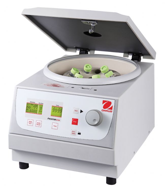

奥豪斯FC5706离心机——轻巧简便的智能帮手
一台轻便高效的离心机对于膏霜乳液类化妆品产品检测的重要性不言而喻,在整个离心过程当中,实验操作的安全性和便捷性,实验结果的有效性和稳定性等因素都是选购一台高性价比离心机的重要指标。而当你看过了接下来的内容,相信你心中应该会对此默默有了定数。
看到上面的这个小家伙了吗?没错,小O同学要说的就是它!
首先,轻便灵活的外形——小巧的身材不会占用过多的空间,再加上符合人体工程学的调节旋钮与显示直观的面板设计,更适合操作人员在化妆品实验室独立完成简便的离心实验;
其次,功能全面的神经中枢——自适应不平衡监控系统与超速检测的双重安全控制,可有效避免转子抛飞的安全事故,同时静音设计可大大降低离心过程的噪音,营造一个安静舒适的实验环境;
最后,适配性强的四肢——适配3种转子+7种不同容量离心管(1.5ml~50ml),外加超长时间的范围设定,可达99小时99分钟。
奥豪斯FrontierTM 5706小型台式多功能离心机专为化妆品行业所应对的中低速离心实验所打造,如果您对它有更多感兴趣的问题,或是对化妆品离心实验有更多乐意分享的话题,别犹豫,赶紧拨打4008-217-188,或点击进入“索取资料”并留下相关信息,您的微薄之力就是对我们专业团队的莫大支持!
