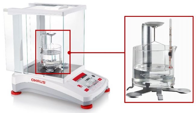

为了质检需要,浙江某有机玻璃厂需要对其生产的三块玻璃样品进行密度测定,样品按生产时间的先后顺序编号。由于测定的密度需要精确到0.0001g/cm3,因此实验选用了奥豪斯Adventurer AX系列分析天平。

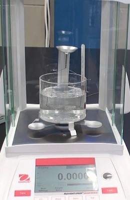

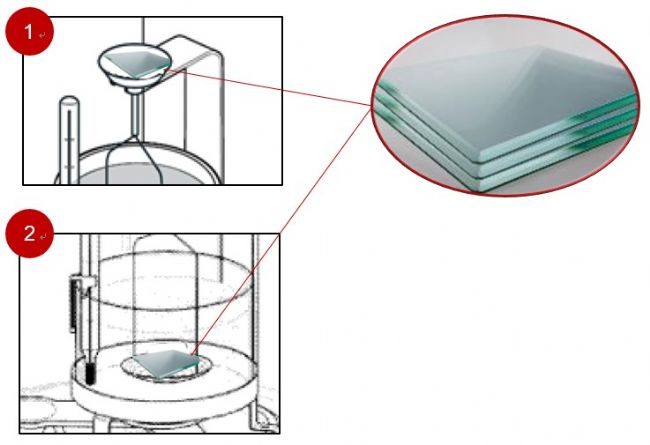

测试时,通过在空气中和水中先后称量玻璃样品质量,从而求得其密度值。值得注意的是,由于温度对液体的密度有很大的影响,这会直接影响到称量结果小数点后第三位的准确性。因此,测试前需要使用精密温度计测试实际水温。另外,在称量时,应及时擦拭附着水滴, 如:烧杯上,下沉固体挂篮和镊子,以免增加重量,引起称量的不准确。
如果说AX小姐姐上次的回眸一笑只是初露芳容,那么这次小姐姐可要用独门绝技给你见识见识真本事了!作为固体密度测定中不可或缺的介质,水的物理特性往往起到了决定性的作用。AX天平软件内置有纯水密度表,用于水温介于10°C至30°C之间的纯水,天平可根据输入的水温值计算水的密度。测试完毕后,天平不仅直接计算样品密度g/cm3,还同时可以打印较为详细的密度测定报告,包括:样品在空气中的重量、液体中的重量、水温、样品形态等相关信息。
