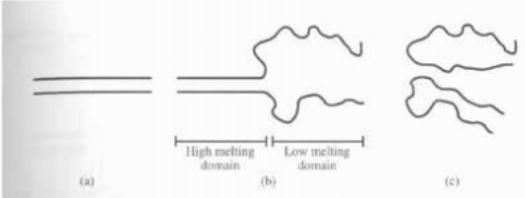

DNA 双链分子在全长不断增加温度或用化学变性剂条件处理下,两条链就会开始分开(即解链)。首先解链的区域由解链温度较低的碱基组成。GC碱基对比AT碱基对结合得要牢固,因此GC含量高的区域具有较高的解链温度。同时影响解链温度的因素还有相邻碱基间的吸引力。解链温度低的区域,通常位于端部称作低温解链区。如果端部分开,那么双螺旋就由未解链部分束在一起,这一区域便称作高温解链 (图1) 。
