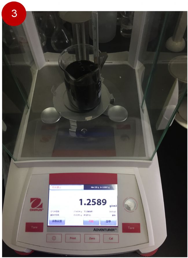

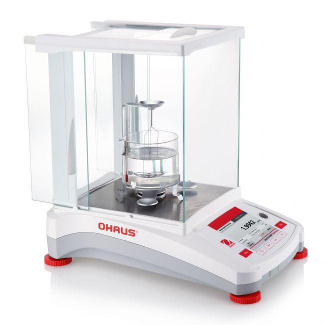

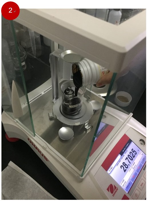

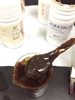

云南某中药药业计划在产品出厂前由内部质量人员检测小儿咳嗽糖浆的密度,为此提供了三瓶不同粘稠度的咳嗽糖浆样品。实验采用奥豪斯Adventurer AX 系列分析天平进行密度测定。通过在空气中和糖浆中称量下沉锤的质量来测得糖浆密度。为使下沉锤在液体中受到的浮力恒定,在称量时,须使下沉锤完全浸没在测试液体中。如果液体过于黏稠,须轻压比重锤,使其浸没。另外,称量前须用搅拌棒充分搅拌,去除糖浆内的气泡。这是因为直径1mm气泡产生的浮力约为0.5mg,而直径2mm气泡产生的浮力竟高达4mg。
