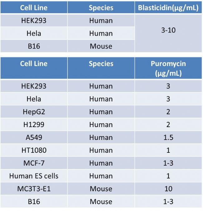

  • 预实验确定筛选药物用量:
  • 查阅Puromycin/Blastincidin等在目标细胞系中稳转株筛选的致死用量信息;
  • 参考查阅得到的数据,确定3个药物浓度梯度(如没有相关信息,则需将药物浓度梯度范围增大,数量增多至6个);
  • Day0将细胞铺于6孔板中,使Day1细胞融合度约90%;
  • Day1按(2)中设置的药物梯度,加入药物;
  • Day4换液,并重新加入药物;
  • Day7观察,找到致死率100%的孔,该孔使用的药物浓度,即为药物筛选浓度。

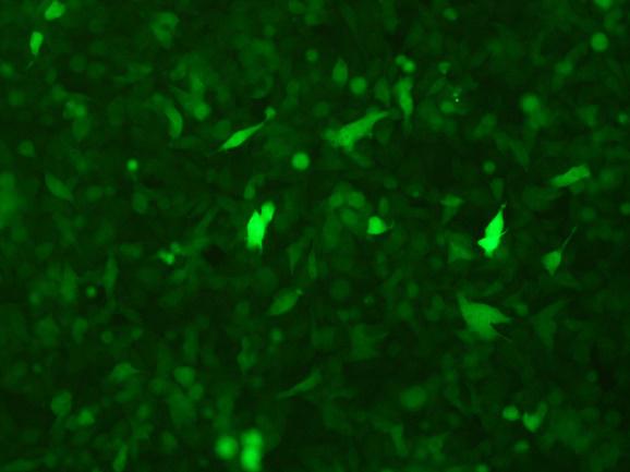

附2:多克隆稳转株
多克隆稳转株的荧光通常强弱夹杂。

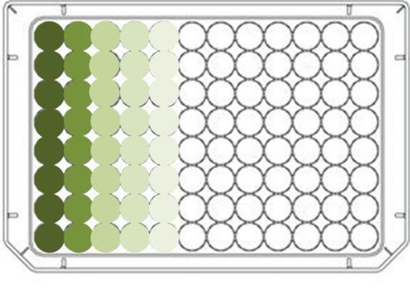

  • 将EP管中的细胞悬液,以每孔100微升,接种于96孔板中;
  • 过夜培养后,观察第12-24列,寻找只含有1个细胞的孔,并做好标记;
  • 培养3-4周,待标记孔中细胞扩增后,消化传代扩增,即为单克隆稳转株细胞。

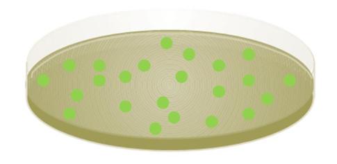

  • 平板挑取法
  • 计数100个多克隆稳转株细胞,接种于一个10cm培养盘中;
注:尽量吹打均匀,防止细胞聚团。
  • 过夜培养后,观察并寻找单个细胞的位置,并在盘底做标记;
  • 培养培养2周;
注:培养的第一周不要换液,接下来每3-4天换液。
  • 待标记处的细胞扩增为肉眼可见的白点,在移液器尖端吸取一点胰酶,缓慢滴至细胞处,待细胞消化后,迅速吹打,将消化下的细胞转移至96孔板中,传代扩增,即为单克隆稳转株细胞。约需2-3周的时间。
注:每盘选取20个为宜,在消化时,需按照先消化边缘的,再消化中心的原则,防止克隆之间的相互污染。培养的第一周不要换液,接下来每3-4天换液。

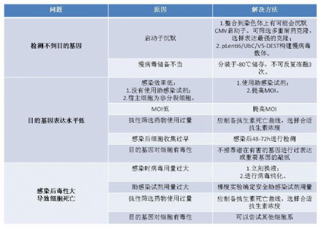

三、稳转株构建中的常见问题
1.支原体污染问题

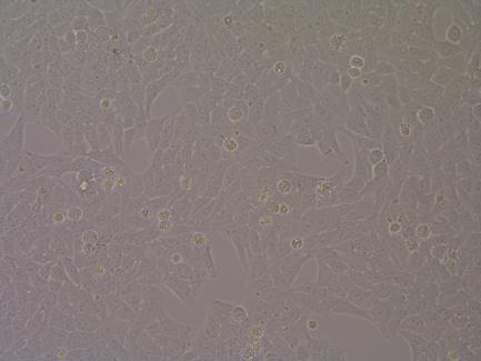

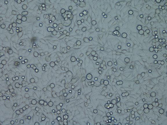

由于轻度的支原体污染并不影响细胞的生长和增殖,故被许多实验室所忽略。但支原体易在病毒感染细胞后爆发,出现大量细胞碎片,甚至导致细胞死亡,导致稳转株筛选的失败。我们建议在稳转株构建之初,务必排除细胞及培养环境中的支原体污染。
2. 其他问题
除支原体污染之外,还有以下问题会经常出现于稳转株构建中。
