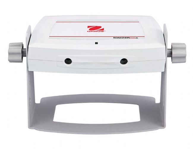

那么对于那些不带静电消除器的天平又如何摆脱静电的困扰呢?作为一家百年衡器品牌,奥豪斯早就为您想好啦!看到下面这幅图了吗?它可不是我们的T81电子称重仪表哦,而是奥豪斯专用的独立静电消除器ION-100A,跟我们的电子天平家族可是绝配哦!至于它有什么高端过人之处,快跟随小编一起来瞧瞧吧!
A. 直流电晕放电
在传统交流电晕放电过程中,单个放电针按一定时间间隔释放单一类型的正离子或负离子。离放电针越近,消除的静电才越多。而ION-100A采用直流电晕放电,两极放电针持续释放1×106/cm3正、负离子来平衡附着于样品上的电荷,且拥有10~40cm的宽泛距离来充分消除静电;
B. 无风扇技术
传统放电方法,由于设计功能上的局限,需要通过通风设备来吹走样品上附着的电荷,而ION-100A放电针采用无风扇技术,可消除容易上99%的静电,确保样品的完整;
C. 结构设计,巧夺天工
ION-100A拥有紧凑的机构,无需占用过多的实验台面空间,其高度和角度可根据需要调节到最佳位置。同时放电针持久耐用,可轻松替换,工作时限可达15,000个小时;
D. 标配内置,选件伴侣
Explorer准微量天平系列的自动门型号标配内置静电消除器,其他系列天平可外接选配此产品。相信您看了下面的视频一定会有更深刻的印象:
