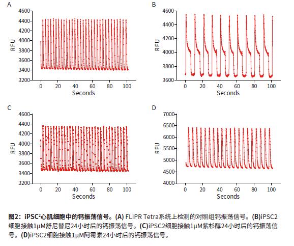

用FLIPR Tetra系统在化合物添加24小时后进行钙振荡信号的检测和记录。iPSC2s与之前版本的iPSCs以相同的方式进行实验,通过形成缝隙连接并同步振荡,检测到钙敏感染料指示的峰值频率。新型细胞比之前版本的细胞可提早4-5天用于检测实验,同时因其更低的污染风险和一个整体较短的时间周期并得到类似的结果,明显改善了筛选的工作流程。用于实验研究的抗肿瘤化合物包括:舒尼替尼、伊马替尼和星形孢菌素(由于毒性原因而不作临床使用的化合物)均是激酶抑制剂;白消安,一个烷基磺酸盐;阿霉素,一种蒽环类药物;依托泊苷,一种拓扑异构酶II抑制剂;而紫杉醇会干扰细胞管蛋白的生成。在化合物添加24小时后,一些钙振荡信号变化明显异于对照组(图2)。舒尼替尼的振荡频率较低,且在10%峰值高度的峰宽显著大于对照组。其它具有相似钙振荡结果的抗癌化合物包括伊马替尼(Imatinib)和星形孢菌素(Staurosporine)。这三种化合物与阻断hERG通道有关。hERG基因编码了钾通道,有助于心脏跳动的恢复,其被阻断有可能引起长QT综合征或尖端扭转型室性心律失常。紫杉醇、白消安和依托泊苷未知有hERG活性,且没有类似的钙振荡减慢效应,也没有10%峰值高度的峰宽增大的效应。量效曲线显示,24小时暴露于阿霉素和舒尼替尼后峰值频率显著降低。紫杉醇也是一种不影响峰值频率的化合物(图3)。除抗癌化合物外,已知的hERG阻断剂氟哌利多,一种抗精神病药物和多巴胺受体阻断剂;阿米替林,三环抗抑郁药和5-羟色胺受体抑制剂;以及西沙必利,一种抗酸剂,均是已知的可导致长QT综合征。此三种化合物也都在实验中进行了检测。在24小时内加入iPSC2s时,这三种化合物的峰值频率都在降低以及10%峰值高度的峰宽增大(图4)。在钙振荡测定中所测试的所有化合物的IC50值的总结如表2所示。
