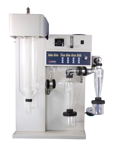

1、 将总电源线插头插入准备好的插座内。
2、 打开总电源开关,面板数码块开始显示。
3、 设置环风机的循环风量,在20%-100%范围内随意设定。设定完毕后开启环风机。
4、 根据用户需要设置进风口的温度,可在室温+5℃-240℃之间任意设定,设定完毕后开启加热开关。
5、 打开磁力搅拌器的旋钮开关,使料液进行混匀搅拌待用。
6、 设置蠕动泵的转速在(0-100%)范围内选择。
7、 待进风口温度显示与设置温度显示相同时或出口温度显示已经超过90℃时,即可进行试喷。
① 开启空气压缩机,并调整出气压力在5Kg-8 Kg之间。
② 打开高压气体流量计,使出气量在10升/分钟左右。
③ 将上样蠕动泵的输液管插入清水中。
④ 开启上样蠕动泵,调整蠕动泵压板,使蠕动泵滚轮转动平稳,并有液体流动。
⑤ 观察干燥塔上端喷咀处的雾化状态及干燥塔内的干燥情况,同时观察出风口的温度显示情况,此时可对于高压气体的流量、溶液泵的上样量、进风口温度的设置、循环风量等进行综合调整、直至喷雾干燥机系统工作稳定后,试喷工作结束。
10、确定喷雾干燥机系统已达到预设的各种指标且运转正常稳后,即可进入正式液料的喷雾干燥过程。
