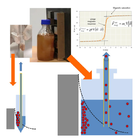

在生物磁分离过程的关键参数是磁力。磁珠以特定的速度移动,这是由于磁力和阻力之间的竞争而产生的净力,后者是由缓冲液粘度引起的。

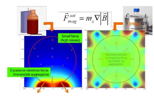

第二个常见的误区是,假设增大磁铁就会增强磁力。然而,磁力并不依赖于磁场,而是依赖于磁场梯度。如果磁铁较小,磁场变得均匀,磁力大大削弱,其结果是:分离时间过长或更高的原料损耗。如果磁铁较大,磁场和磁场梯度随着距离的衰减很快,磁力不足以吸引距离最远的磁珠。更糟糕的是接近磁铁的磁力太大,造成不可逆的磁珠聚集。
在使用了相同数量的永磁铁前提下,通过下图(图3)比较,大型普通磁铁和先进生物磁分离系统。合适的磁力范围是确保磁珠能快速分离和降低损失,同时对于贴壁的磁珠提供一个温和的保留力,确保磁珠吸附在容器壁的同时不会引起不可逆的聚集。在下图左边所示,青色部分表示合适磁力的区域。悬浮在合适分离条件下的磁珠只是这批磁珠的一小部分。在磁铁附近磁力迅速增加,因此磁珠不可逆聚集的风险变高,长时间的分离过程更加剧了这种风险。相比之下,先进的生物磁分离系统通过调整磁场分布,产生均匀而温和的磁力。这意味着整个工作区域中的磁力是相同的。相比普通磁铁,在远离容器壁的磁珠受到更强的磁力。磁珠的移动速度更快,减少了分离时间,确保了磁珠和偶联生物标志物的完全回收。在贴壁保留区,磁力仍然相同,温和的磁力能确保磁珠贴附在保留区的同时,不会产生不可逆的聚集。
图3:磁力分布图,传统磁铁(左),先进从生物磁分离系统(右)
提示:传统永磁铁只能产生一个非常低的磁场梯度,通常离磁铁只有几毫米的距离,而远端磁力非常低。这意味着磁珠和蛋白/生物标志物的大量损失。即使分离操作很长的时间,磁珠也几乎无法完全分离。所以,如何避免误区2:选用更大的磁铁来避免分离的损耗?我们应该用磁力而不是磁场来衡量分离系统,同时磁力需要正确而合理地平衡,因为过强的磁力会导致不可逆的聚集问题。理想的磁性分离系统可为远端的区域和保留区(贴壁区)同时提供择合适的磁力。

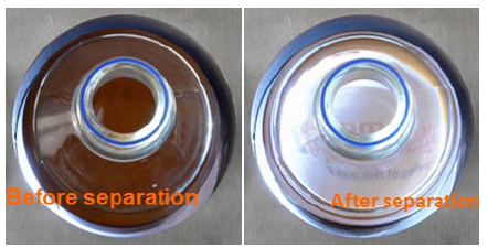

为了更好地验证分离过程,我们需要额外的信息来阐述这一分离过程。一种方法是光学监测悬浮液通透性的变化过程(在分离起始阶段悬浮液是浑浊的,磁珠一旦开始分离,液相就会趋于通透)。这样,验证可以不仅在结束阶段(分离时间),而在整个生物分离的过程中,容器内的变化都可被观察和记录。
图4:磁性分离悬浮液的浑浊度对比,起始阶段(左),结束阶段(右)

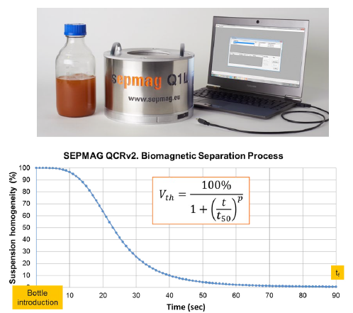

如果生物磁分离系统具有良好定义的条件(即均匀磁力),不透明度随时间变化的曲线通常会形成“S”形。定义该曲线的两参数指数P与时间t50分别反映曲线的斜率和分离时间达到一半时最大和最小的不透明度之间的差异。这两个参数取决于一些源于磁珠(直径、磁性含量%、磁性材料)和悬浮液(缓冲液粘度、磁珠浓度等)的特性。由于测量曲线的形状受所有这些参数的影响,因此监测可以为不同的分离过程建立特定的参考数据和曲线。当固定了磁性分离条件后,同类的分离过程的验证就应遵循相对应的参考曲线。
当整个过程可被监控而不仅是单独通过分离时间来判断时,过程中的质量问题可以更快地被发现。通过对比与参考曲线的偏差可以发现众多生物磁性分离过程中的生产问题(聚集、不正确的磁珠特征和磁珠浓度等)。这意味着生产人员可以更早地采取纠正措施,从而降低成本损失。
图5:建立一个生物磁分离工艺和光学监测所得的典型形分离曲线(S型)
建议:通过使用均匀的磁力,所有的磁珠都是在相同的条件下进行分离并监控过程。通过实时监控,除了减少试剂盒批次间的差异外,这些步骤还改进了过程的质量控制,有助于及时发现生产问题。

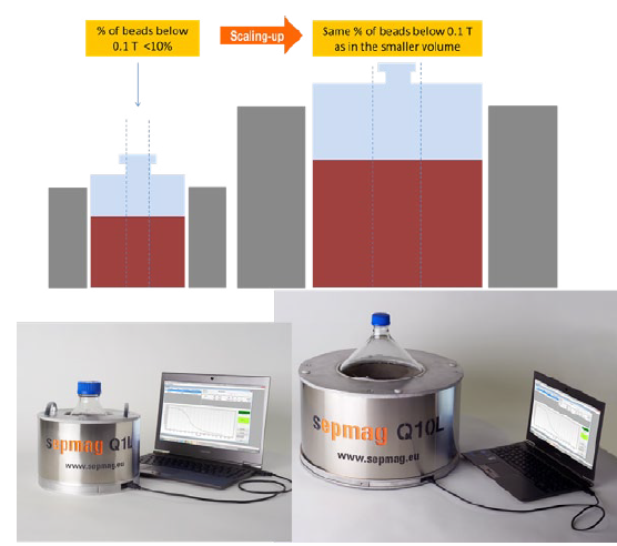

当开发一个化学发光试剂盒时,生产商起初的重点往往是在生物标志物上,比如:怎样偶联到磁珠上。而生物磁分离条件通常会被忽略。在研发的早期阶段,分离过程通常是利用普通的磁力架来进行小规模的开发。当产能在放大过程中如果分离条件没有很好地明确,研发阶段磁珠所受磁力与放大后的新系统完全不同,这一问题是导致磁珠和原料损耗以及磁珠不可逆聚集问题发生的重要因素。这需要一个昂贵且费时的转化工程的过程来解决这些问题,以得到一个原料损失和磁珠聚集水平低到足以提供一个具有经济效益和高效率的生产方案。
图6. 小尺寸(左)和大尺寸(右)非均匀磁分离架上磁性分离和换液示意图,黑色虚线表示磁力的大小,靠近磁铁部分磁力大,远端减小
在小规模分离操作中,小范围很容易产生高磁场梯度。即使并非所有磁珠都是磁饱和的,由于磁珠运动距离短,分离时间也很短并不会引起太大的损失或不可逆的聚集。但大规模分离中,由于非均匀磁力作用将会引起更大的损失(更大距离和较低的磁力)和成倍增长的分离时间。在大尺寸容器内,靠近磁铁的磁力更大,将会增加不可逆转聚集的风险。而远离磁铁的部分由于受到磁力微弱,导致分离时间变长。与此相反,均匀的磁性分离条件就可以避免了这些问题,会使生产更容易放大。当使用均匀梯度磁场,即使规格尺寸变大,磁力也可以保持不变。
图7. 先进生物磁分离器可提供均匀磁场支持不同尺寸的放大
建议:为了避免放大对磁性分离带来的影响,放大分离过程中直接复制原有参数,避免磁珠的损失和避免不可逆磁珠聚集尤其重要,生产企业可在初期研发阶段就采用提供稳定磁力和可放大的分离设备来研发。正如SEPMAG®系统可提供稳定的磁力和便利的放大支持,从初始小体积研发期就可确定明确的工艺条件,研发期后到放大生产,使生产企业无需再重新调整工艺(如图7所示),大大缩短了从研发到生产以及后续放大所需的时间和资源。

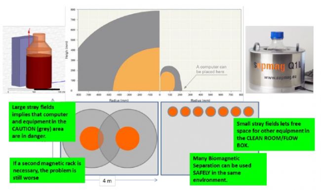

规模的应用磁铁会产生高风险事故,磁铁吸引含铁的物体,包括其他的磁铁、剪刀、螺丝刀或其它引磁物体。潜在危险发生在当身体或设备暴露在磁铁和被吸引物之间,而当磁铁体积越大,对操作者的风险也就越大。尤其对于有植入起搏器或者其他医学植入类设备的人来说,风险极高(磁场会干扰设备导致故障)。这也是在医院的MRI区域附近会张贴严重危险信号标志的原因。
安全风险不仅对使用者存在伤害风险,实验室和生产车间的设备也同样有受到磁场的影响的风险,尤其是包括磁性记录介质在内的物品,比如银行卡和/或公司磁卡。计算机、手机和硬盘驱动器也可能丢失信息,许多实验室的电子设备也会受到影响。
提示:根据磁场范围设定安全操作区域。清理出危险区域(磁场> 3mT,30高斯),这一范围内隐藏着由磁铁和磁性物体之间的吸引力而引发的机械事故风险。另外还需要清理出更大的警戒区域(磁场> 0.5mT或5高斯),因为它有消除磁性记录介质和干扰起搏器类植入器械故障的巨大隐患。
图8:操作安全区域设置,传统磁铁(左),先进生物磁性分离器(右),危险区(橙色),警戒区(灰色)
这些安全设置非常重要,如图8显示,如果磁分离器的设计并没有考虑特殊磁安全处理,杂散磁场将意味着计算机和其他电子设备可能暴露在危险区。因此在危险区中,足够大的空间应该被清理出来,以并避免放置其他设备。如果需要在同一个房间里放几个磁力分离装置,问题就会变得更加严重。相反,如果生物磁分离系统的设计降低杂散磁场,则磁分离系统将对外界的影响将大大降低,同时减小面积的需求。如图7所示,几台先进生物磁分离系统放置所需要的面积小于所需的一个传统的磁分离架面积。
建议:首先,应制定安全操作规范和计算安全操作范围:设置警戒区域和危险区域。其次,除了考虑磁分离器的分离性能外,还应注意磁分离器/架产生的杂散磁场。尽可能选择杂散磁场小的生物磁分离系统或安全的磁性分离设备。例如SEPMAG®先进的磁性分离系统通过特殊的设计可以放置在电脑旁使用并且保护操作者远离使用传统大型磁铁可能带来的危险。这样可以减少事故风险,同时减少危险区域,也为其他设备留出更多放置空间。
