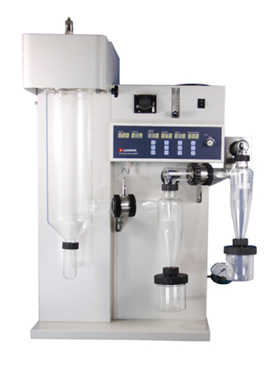

液态粉料经过实验室微型喷雾干燥机各个部件各司其责的愉快工作,干燥粉料优雅的落入粗收料瓶内,这些来之不易收集到的样品一般来讲都可以使用,但也要看具体情况,提供以下几点供君参考:
 1、同样情况下主收料瓶内的细粉会比粗收料瓶里的粗粉颜色浅一点,差别不大,可能与光折射有关。
2、设置温度过高时,料颜色会变深。
3、在干燥塔和上部有粘附挂壁,长时间在高温烘烤下变质,脱落下来,粉会有颜色差别混在一起。
4、不同材料本身颜色差别(有分离情况时)。所以颜色深不一定就是糊了,可将设置温度(进口;出口)进行不同设置、调整后比较。也可直接分析粗粉。
