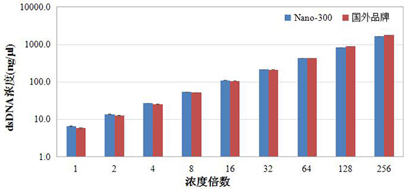

2.2 准确性结果比较
我们检测了9个稀释后的dsDNA样品,并计算dsDNA浓度的平均值和标准偏差(图3)。从图中可以看出两款仪器检测的dsDNA浓度趋势符合稀释后的浓度梯度,而且对比这两款仪器的检测结果,在不同浓度样品中dsDNA浓度相差不大。
图3.样品浓度平均值对比
(由于我们不知道样品的浓度,因此我们以样品的浓度倍数作为横坐标)

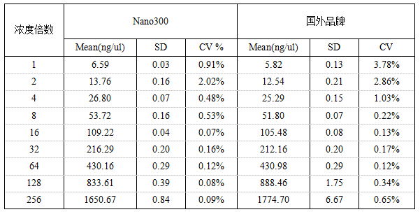

2.4稳定性结果比较
两款仪器再稳定性方面均表现优秀(表1),国外品牌在样品浓度低于10ng/μl时CV值为3.78%,CV值随着检测浓度的上升而降低,当浓度高于50ng/μl后,CV值小于1%;Nano-300在各个浓度范围表现良好,CV值最高也仅为2.02%。上述数据显示,Nano-300检测稳定性在低浓度时要略优于国外品牌。
表1. Nano-300和国外品牌检测结果对比
2.5 OD260/OD280比值比较
表3是OD260/OD280、OD260/OD230结果比较,从总体上看,这两款仪器的两个比值相差不大。Nano-300检测结果OD260/OD280比值基本上在1.8~1.9之间;国外品牌检测结果OD260/OD280比值较高,在1.9附近。但在低浓度时,Nano-300稳定性优于国外品牌。两者OD260/OD230比值及稳定性均差异不大。
表3. OD260/OD280、OD260/OD230结果比较
