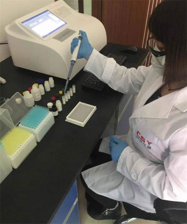

 5.5.水产品药物残留检测仪测定
5.5.1.将标准品对应微孔按序编号后分别分别加入100μL氯霉素标准溶液。
 5.5.2.在其他的微孔加入100μL已完成前处理的样品溶液。
5.5.3.再于每一微孔另加入50μL已完全回温的酶标记物。
5.5.4.轻敲酶标板四周,使其充分混合后于室温下避光静置1小时。
5.5.5.将微孔中的反应液甩掉,再将已稀释清洗液加满每一微孔后甩掉,重复3次。
5.5.6.最后一次甩掉清洗液后,在吸水纸上拍干。
5.5.7.CSY-E96S水产品氯霉素残留检测仪于每一微孔加入显色液100μL后,轻敲酶标板四周,使其充分混合。
 5.5.8.于室温下避光静置20分钟。
5.5.9.加入反应终止液,每一微孔加入100μL。
