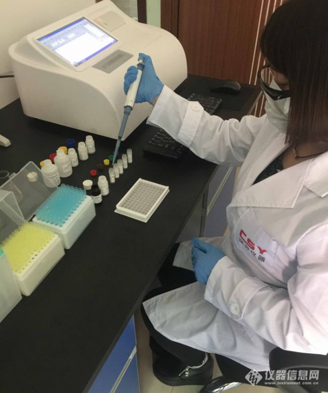

下面我们具体讲解青霉素的检测步骤
水产品抗生素残留检测仪
    材 料
    1.仪器
    深芬仪器CSY-E96K抗生素残留检测仪、粉碎机、量筒、振荡器、漏斗、滤纸、微量移液器、去离子水或蒸馏水、甲醇。
    2.试剂
    青霉素试剂盒
    试验方法
      1取10ml样品,加 20ml 70%甲醇溶液
      2强力振荡3分钟
      3用Whatman No 1滤纸过滤
      4取100µl处理后的样品,加入400µl样本稀释液
      5取50μl稀释后的样本进行分析(稀释倍数5
    结果与讨论
     预先进行编号,标记B0、标准品和样品的位置,推荐进行双孔检测
    2 取所需数量的微孔(微孔条可拆),将多余板条重新密封并立即放回2~8℃保存
    3 样品稀释液(10×)、浓缩洗涤液(20×)稀释成工作液(蒸馏水或去离子水稀释)
    4 在B0孔中加入50µl 0.0 ppb标准品溶液
    5 在各标准孔中加入50μl的标准品溶液
    6 在各样品孔中加入50µl样品溶液
    7 在所有孔中加入50µl的抗青霉素(Benzyl penicillin, BP)抗体酶结合物
    8 轻轻晃动反应板几秒钟。
    2、 37℃温浴30min (温浴过程中不时轻拍反应板,可以减少双孔误差)
    2.1 甩掉孔中液体,用洗液洗涤微孔板5次,最后一次应在吸水纸上拍打以完全除去孔中液体。
    3 反应
    3.1 洗涤程序完成后,立即用微量移液器在每个微孔中先加入50µl显色液A,再加 50µl显色液B;轻微晃动反应板使之彻底混匀
    3.2 37℃温浴10min
    3.3 每孔中加入50µl终止液,混匀
    3.4 然后放置仪器进行检测,1分钟仪器自动计算含量残留。
