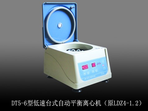

DT5-6型低速离心机是实验室,医院检验科、急诊化验室、乡镇卫生院、社区医院等常用的离心机,它体积小,价格便宜,质量稳定。
最高转速4000转/分钟,转子容量:10/15ml×8,常用的真空采血管都可适用。
